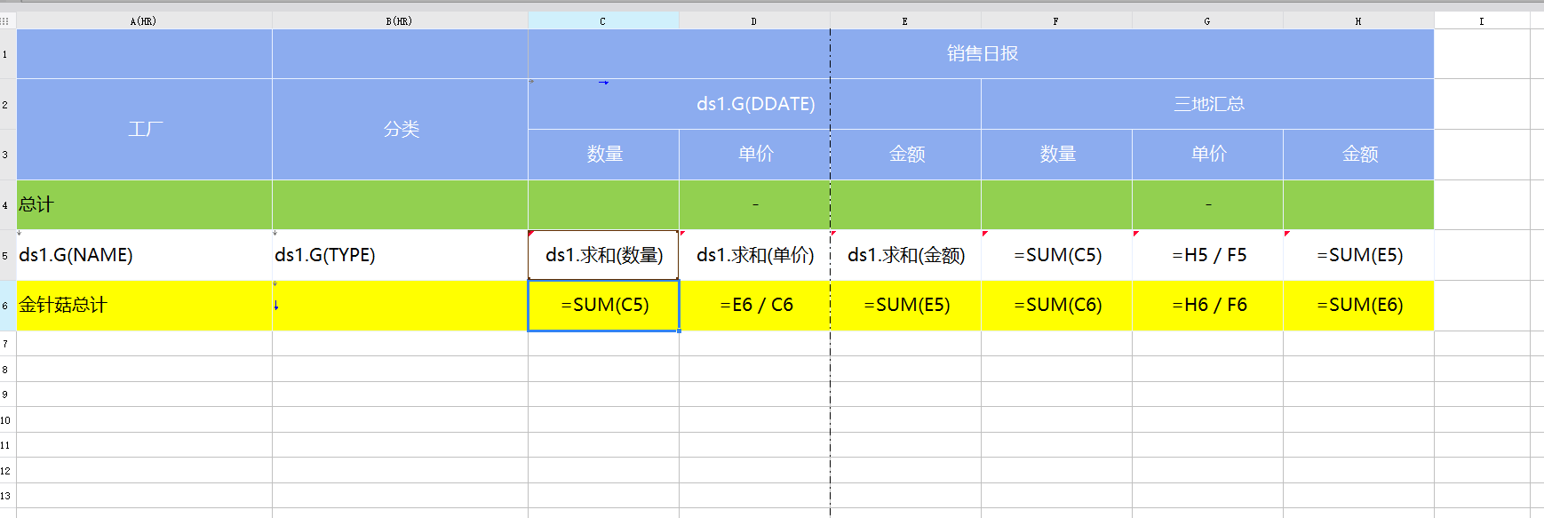

普通报表怎么扩展后,按照扩展的明细汇总
还有就是总计怎么把下面的分类总计弄上来,分类总计,不考虑sql处理的前提下,报表里面能实现吗

可以参考这个文档:https://help.fanruan.com/finereport/doc-view-149.html
ekDanLv6初级互助
发布于2022-2-24 16:03
C6单元格父格设置为B5
  • 麦兜的兜 麦兜的兜(提问者) 弄好了你说的,但是请问金针菇总计的分类怎么弄出来
    2022-02-24 16:34
  • ekDan ekDan 回复 麦兜的兜(提问者) 额,没大理解你说的分类怎么弄出来是啥,刚我可能说错了应该是A5单元格,现在已经出来想要的效果了?
    2022-02-24 16:42
  • 用户Aw5XT6281242 用户Aw5XT6281242 回复 麦兜的兜(提问者) 再加一行小计,以A5位父格
    2022-02-24 16:43
Rose_RubyLv6初级互助
发布于2022-2-24 16:04
可以实现的,单元格添加个汇总,左父格之类的设置下
