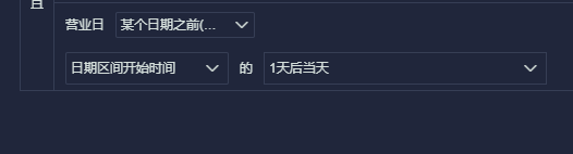

  • yzm339714 yzm339714 回复 孑弹(提问者) 可以添加了这个之后 再添加个 且条件,再限制一下日期的结束呢,比如,补充图的这个
    2022-08-12 16:05
