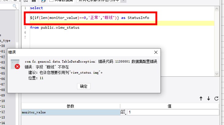

FineReport zongducc 发布于 2023-7-28 17:50 (编辑于 2023-7-28 18:19)
坚定的小帆薯Lv7高级互助
发布于2023-7-28 17:55(编辑于 2023-7-28 18:26)
如果monitor_value是数据库字段,写法用对应数据库的函数,不清楚你是什么数据库,用case when吧
case when monitor_value is null then '断线' else '正常' end

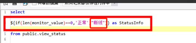

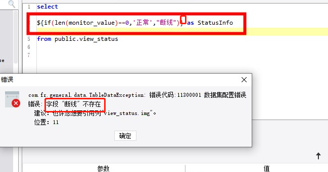

你这个是字符,需要加'',否则会识别为字段的
'${if(len(monitor_value)==0,'正常','断线')}'

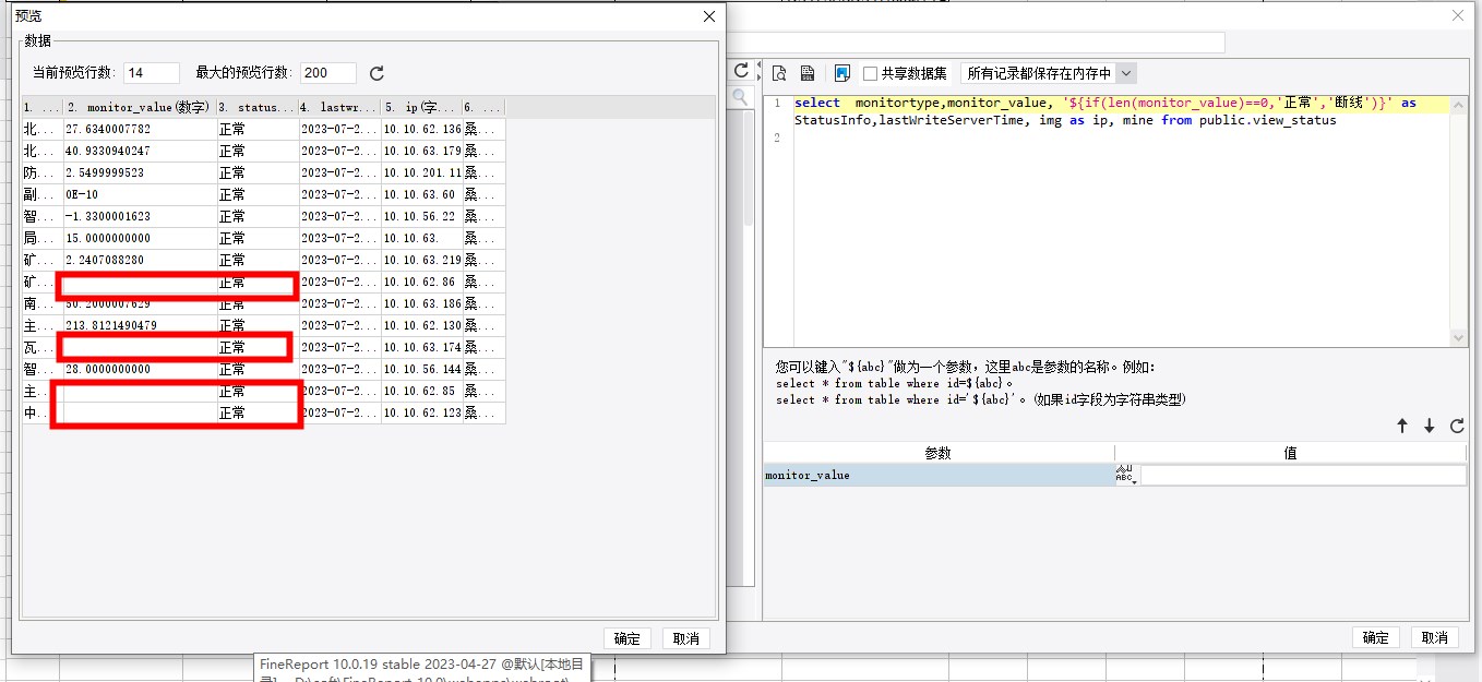

  • zongducc zongducc(提问者) 谢谢你,还有判断函数为啥无效,都返回正常了,我上传了新的截图

  • 坚定的小帆薯 坚定的小帆薯 回复 zongducc(提问者) 哥,那你写错了,这个是调用参数的,你开始这种写法意味monitor_value是参数,你这个要用case when的
    2023-07-28 18:23
  • 坚定的小帆薯 坚定的小帆薯 回复 zongducc(提问者) 看新补充的~~;数据集用数据集函数,${}这个是调用帆软的报表参数的
    2023-07-28 18:28

断线改成单引号
双引号是字段,单引号是常量

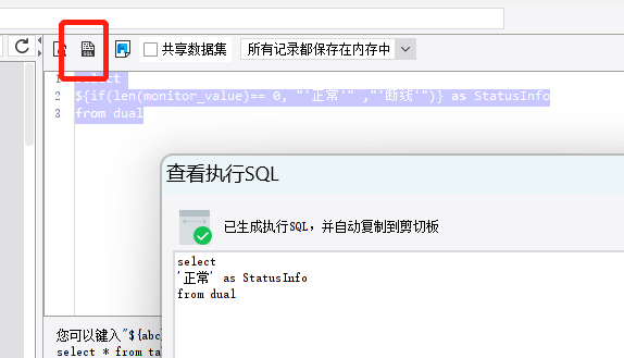

select
${if(len(monitor_value)== 0, "'正常'" ,"'断线'")} as StatusInfo
from dual
如果是常量的话改成上面,如果是字段的话,改成单引号
那它检查一下sql
你写的是参数的写法,你又没引用参数
写sql就可以,
case when monitor_value is null then '断线' else '正常' end as statusinfo
