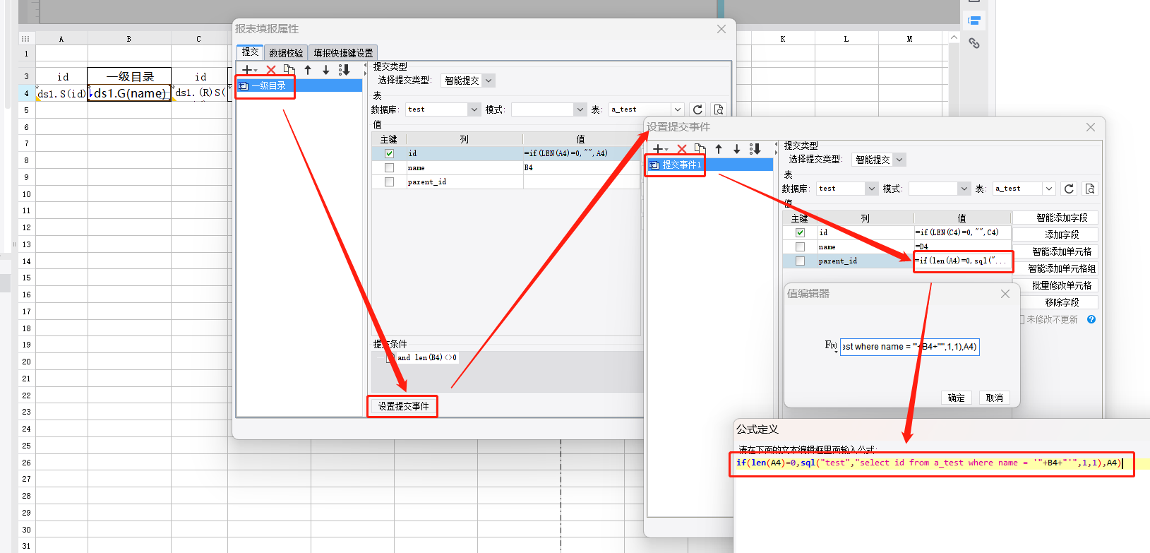

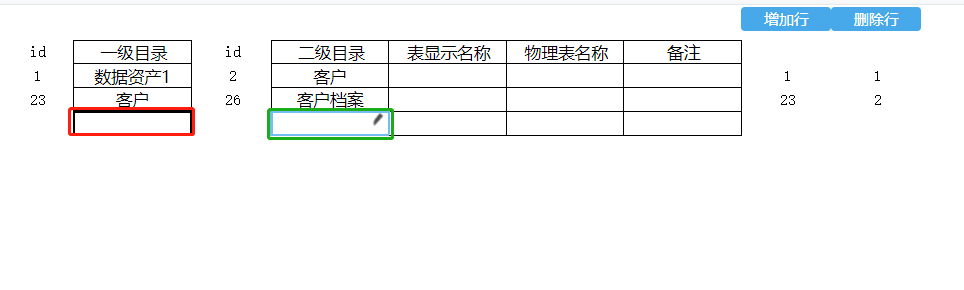

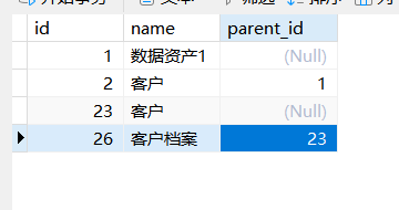

数据库和页面均给出了图,想实现,在新增一行同时编辑一级和二级目录时(即红色和绿色位置时)先提交一级目录的值,然后数据库中的自增id列产生一个id,然后再提交二级目录的父级id为刚刚产生的这个一级id,但是最终的提交按钮只使用一个(自带的提交按钮)。
我的思路是在提交属性中,添加提交事件(因为提交条件在提交属性之后触发),然后父级id的值直接用sql函数从数据库查,但是目前看来是没生效的。

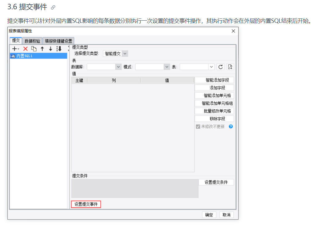

这个目前,对于你的来讲,是一起同步的
没法满足你的需求
  • 为什么白 为什么白(提问者) 也就是帮助文档说的外层的执行完之后执行这种看似有先后顺序,其实它最终都是整合成一个实务统一提交到数据库的对吗,不可能有两次提交数据的情况。
    2023-08-22 15:21
  • snrtuemc snrtuemc 回复 为什么白(提问者) 是的,你设置后,对于用户来说就是同时的
    2023-08-22 15:23
