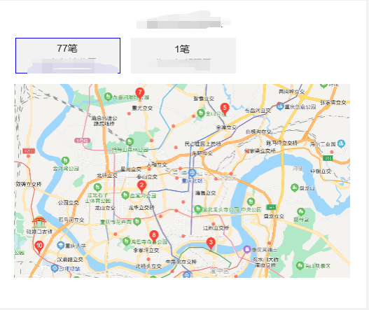

如图所示,如何动态渲染地图上方的笔数,有解决思路嘛

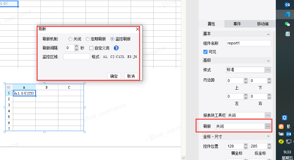

使用决策报表。然后下载决策报表内报表块刷新插件-https://help.fanruan.com/finereport/doc-view-1752.html
安装后,可以设置自动刷新时间

  • snrtuemc snrtuemc 回复 cayden(提问者) 可以的 ,也支持报表块点击切换地图,不就是图表联动吗?参考报表和图表联动-https://help.fanruan.com/finereport/doc-view-927.html
    2021-06-18 10:04

上面用独立的报表块,更新报表块就行了
上面的点击可以触发动态参数。用超链接-动态参数。
而地图上面的笔数是根据数据集来的,数据集可以用参数进行动态控制。
  • cayden cayden(提问者) 您能再详细一下说说您的思路嘛,我的这个上面是可以点击,然后要根据数据来渲染按钮个数的。
