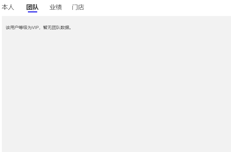

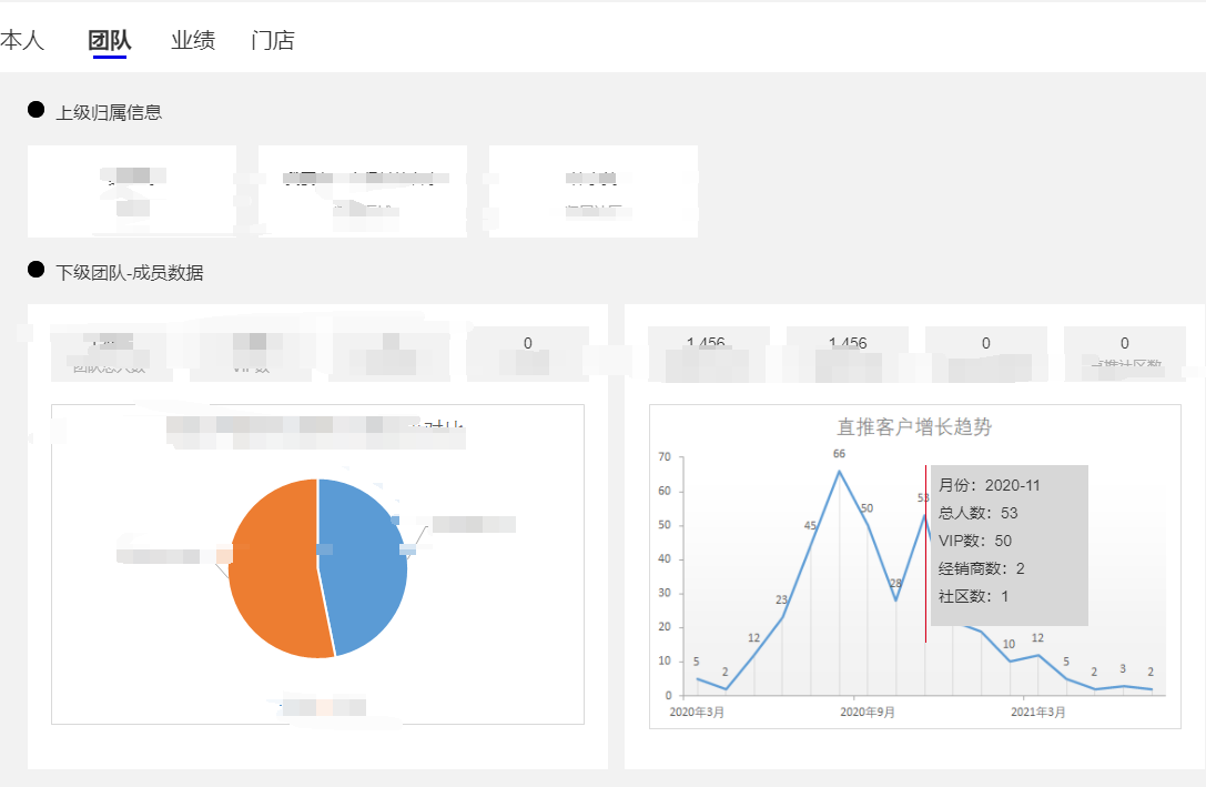

tab能否按照条件加载不同报表块,如图:

  • cayden cayden(提问者) 您这个我看懂了的,但是我需要的是如果没有数据,就替换一个报表块
