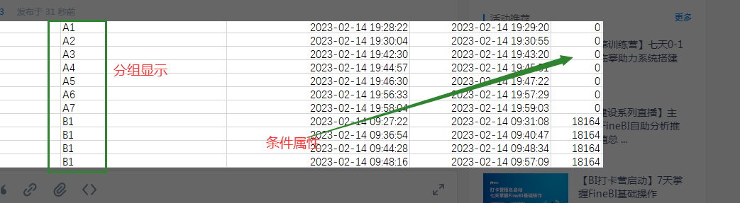

如图所示,我想让E列为0的数据变成前两个单元格的差,而下面18164的只显示第一行,该怎么实现
FineReport Vessel1213 发布于 2023-2-17 11:34 (编辑于 2023-2-17 11:52)
Z4u3z1Lv6专家互助
发布于2023-2-17 11:38(编辑于 2023-2-17 11:38)
条件属性是 $$$==0 新值用公式 DATEDIF()
  • Vessel1213 Vessel1213(提问者) 我又修改了一下,麻烦看下,能不能说尽量不分组,因为E列为0的数据想让其列表形式显示
    2023-02-17 11:53
  • Z4u3z1 Z4u3z1 回复 Vessel1213(提问者) 不分组就在sql上处理
    2023-02-17 12:48
CD20160914Lv8专家互助
发布于2023-2-17 11:37(编辑于 2023-2-17 11:38)
前面两个单元格的差是什么意思?日期相差吗
if(e2=0,DATEDIF(c2,d2,"d"),e2)这样?不太明白你的需求
if(e2=0,DATESUBDATE(c2,d2,"h"),e2)//小时数

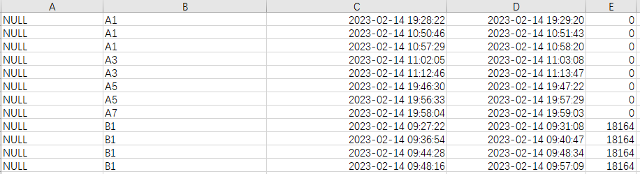

  • Vessel1213 Vessel1213(提问者) 就是如果E列为0我就取D列-C列的值,如果E列为18164,我就取一列的值,或者是说,E列为18164的时候可以不考虑C/D两列,将C/D两列赋值为0也可以
    2023-02-17 11:56
  • CD20160914 CD20160914 回复 Vessel1213(提问者) 那你直接新值了。或者在数据集里面判断也可以的 case when 字段数字=18164 then 0 else 原始值 end
    2023-02-17 11:58
  • Vessel1213 Vessel1213(提问者) 回复 CD20160914 请问怎么才能只取一列当字段的值=18164的时候
    2023-02-17 12:05
  • CD20160914 CD20160914 回复 Vessel1213(提问者) 我上面的语句就是这样判断的呀。。。
    2023-02-17 12:06
  • Vessel1213 Vessel1213(提问者) 回复 CD20160914 emm,我的意思是怎能才能只去第一行的18164的数据,后面的三行不要了
    2023-02-17 12:09
