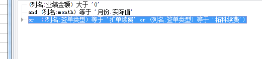

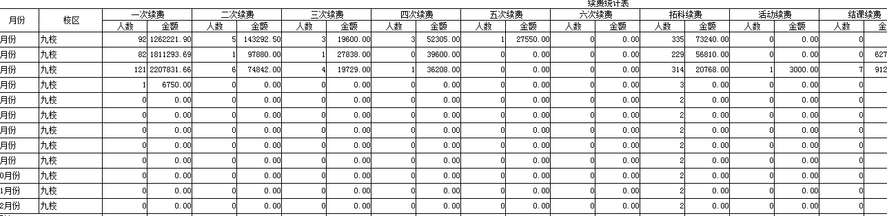

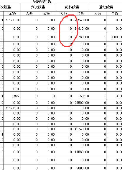

数据库中可以查到人数有6个,但是实际上却一个都没有,这是怎么回事?
年度规划业绩 .cpt

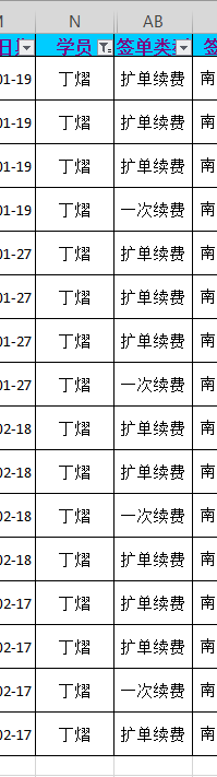

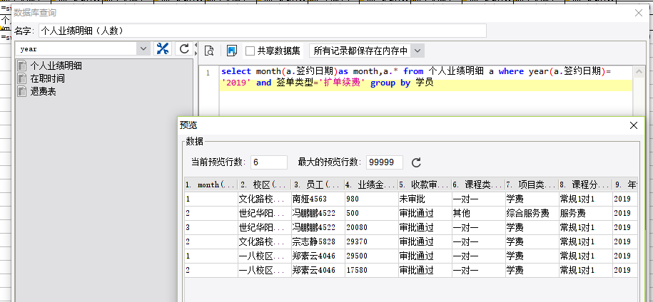

这是数据库中查询的六个人

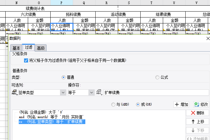

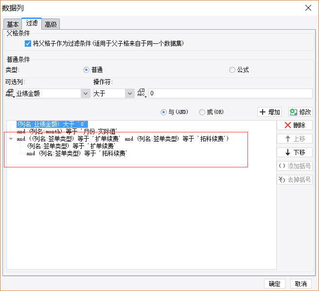

这是过滤的筛选条件

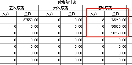

结果是一个都没有了

  • 孤陌 孤陌 回复 吾姓独孤 我也不知道这个结果对不对 就是把AND 全部修改成OR啊 明显是过滤条件出问题了 同一个字段怎么可以同时满足2个条件

  • 18568453967 18568453967(提问者) 哥,拓科续费那人数有点问题吧?今年还没有过到5月份以后怎么会有人数?就算是有人数,怎么会没有业绩?我记得当时筛选出来就六个人有业绩,并且只有前三个月有人数,好像人数是231来着
    2019-04-03 10:44

  • JackWang JackWang 回复 18568453967(提问者) 条件好像加多了,看我上的图
    2019-04-03 09:33
  • 吾姓独孤 吾姓独孤 回复 JackWang 哥我之前也尝试过这个报表,把and改成or你试试,其实那6个都是扩单续费的数据应该,但是我改过之后还是不对
    2019-04-03 09:42

是不是月份没匹配上,如果另外一个数据集月是01,02,03这种格式的话就会匹配不上
  • 18568453967 18568453967(提问者) 我上传了内置数据集,你看看,里面数据好像都是1,2,3这种
    2019-04-03 09:19
  • fineread fineread 回复 18568453967(提问者) 我看已经解决了

感觉是不是过滤条件 月份那个地方给过滤了。
  • 18568453967 18568453967(提问者) 上传过了,你看看
    2019-04-03 09:19

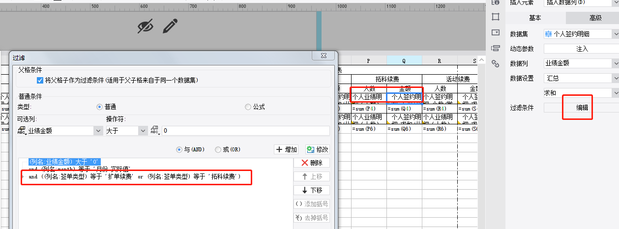

  • dq_ww dq_ww 回复 18568453967(提问者) P4 Q4 签单类型的过滤 跟P6 Q6一样设置后,有数据
    2019-04-03 10:15
  • 18568453967 18568453967(提问者) 回复 dq_ww 找到原因了,是我sql语句上有点问题
    2019-04-03 12:03

月份的过滤条件有问题
  • 吾姓独孤 吾姓独孤 哥我之前也尝试过这个报表,你可以把月份那个筛选过程改成,month in (\"1,2,3\") 但是我改过之后还是不对
