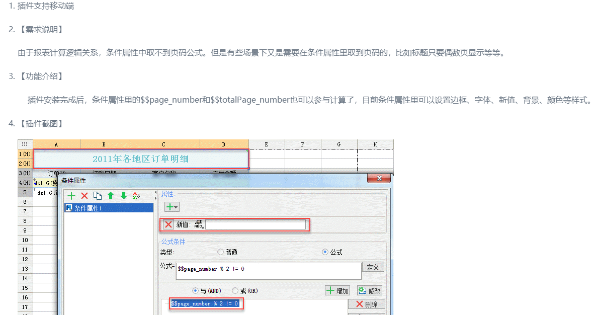

你可以测试一下  可以安装条件属性
https://market.fanruan.com/plugin/01bbbd2f-8662-4f70-86cb-fe9dc283663e 这个插件  这样就可以获取到页数了
看插件说明是可以的

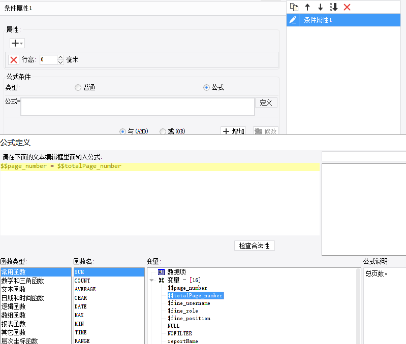

image.png你可以试试这个,当你的当前页数和总页数一样时标题行行高为0
  • 猫与张悬 猫与张悬(提问者) 我想隐藏的那一行有设置重复,按这个条件写并不会生效。
    2021-11-25 15:34
  • 孤陌 孤陌 回复 猫与张悬(提问者) 木有安装那个插件 用当前页 这个公式函数是不起作用的
    2021-11-25 15:39

  • 孤陌 孤陌 回复 猫与张悬(提问者) 看插件说的 可以设置偶页 隐藏标题 所以应该是可以的
    2021-11-25 15:54
