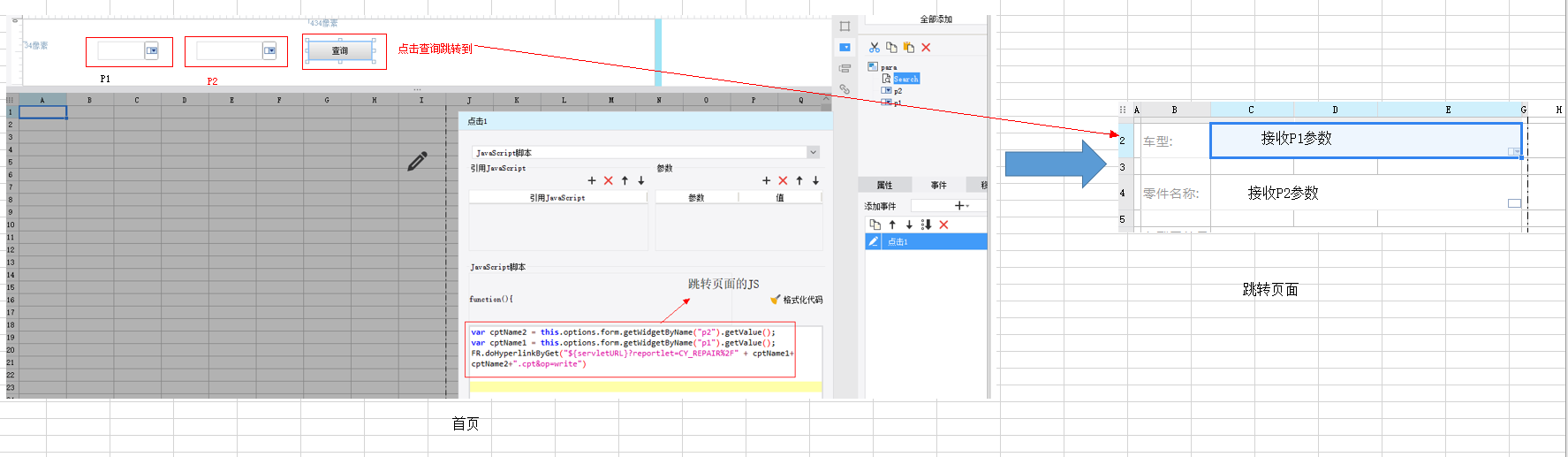

传参和接收参数的问题,

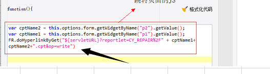

后面也要拼接下
XXXXX&op=write&P1="+cptname1+"&P2="+cptname2
然后接受页面用p1,p2接受
  • 江东大都督 江东大都督(提问者) 按你说的 加上后页面跳转就报错了
    2021-11-27 11:15
  • snrtuemc snrtuemc 回复 江东大都督(提问者) 正常不会,检查是不是地址不对了,传参是按这个格式的
    2021-11-27 11:17
  • 江东大都督 江东大都督(提问者) 回复 snrtuemc 感谢大佬,是我格式写错了
    2021-11-27 11:21
