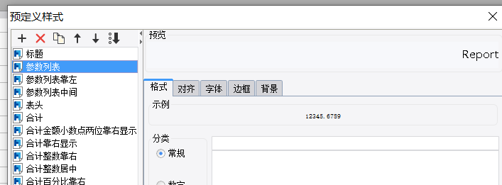

预定义样式怎么复制到另外一个设计器?
我在本地做表单,用了预定义的统一样式,然后把表单传给另外一个人的时候,他的设计器里没有我这个预定义样式,有什么办法可以复制过去吗?

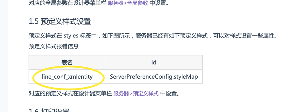

服务器基本配置-https://help.fanruan.com/finereport/doc-view-898.html
最直接的方法:用本地的FineDB库覆盖掉别人的FineDB库,重启服务即可;
                -- 或 修改 别人的FineDB库fine_conf_xmlentity表信息;
