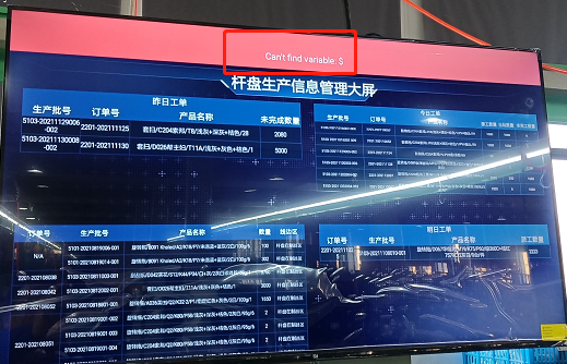

决策报表脚本问题,浏览器打开没有问题,APP打开出上can\'tfindvariable:$
setInterval(function(){
//REPORT_C放你的报表块名
$("div[widgetname=REPORT91]").find("tbody").children().eq(1).children().eq(1).children().css({"overflow-x":"hidden","overflow-y":"hidden"});
$("div[widgetname=REPORT91]").find("tbody").children().eq(0).children().eq(1).children().css({"overflow-x":"hidden","overflow-y":"hidden"})
}, 0);//重复运行的间隔时间为0
window.flag2 = true;
//鼠标悬停,滚动停止
setTimeout(function() {
$("div[widgetname=REPORT91").find(".frozen-center").mouseover(function() {
window.flag2 = false;
//鼠标离开,继续滚动
$("div[widgetname=REPORT91]").find(".frozen-center").mouseleave(function() {
var old = -1;
var interval = setInterval(function() {
if(window.flag2) {
currentpos2 = $("div[widgetname=REPORT91]").find(".frozen-center")[0].scrollTop;
if(currentpos2 == old) {
$("div[widgetname=REPORT91]").find(".frozen-center")[0].scrollTop = 0;
} else {
old = currentpos2;
//以25ms的速度每次滚动1.5PX
$("div[widgetname=REPORT91]").find(".frozen-center")[0].scrollTop = currentpos2 + 1.5;
}, 80);
}, 1000)

发布于2021-12-13 10:13(编辑于 2021-12-13 10:15)
APP是不支持$这个写法的,所以报错了
建议使用360等浏览器,然后进
菜单--设置--网页浏览设置--浏览器UA标识,改成电脑(PC)模式,这样可以解决
