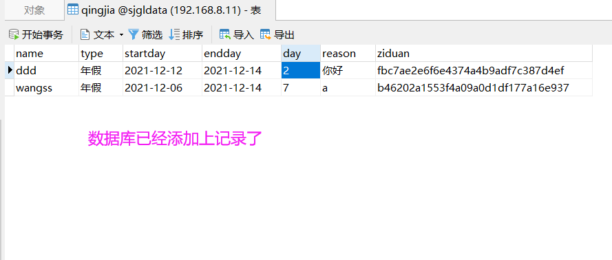

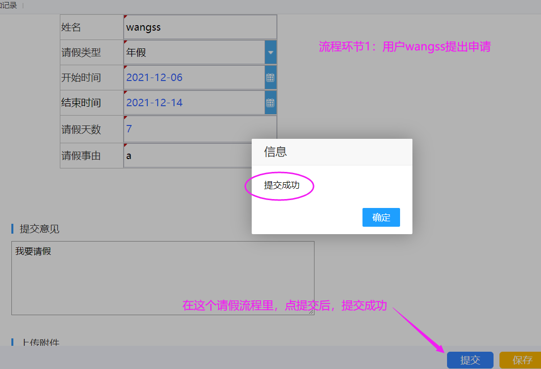

2、流程中的疑惑,请看这个请假流程

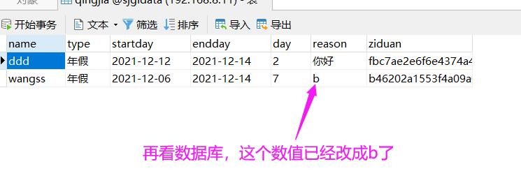

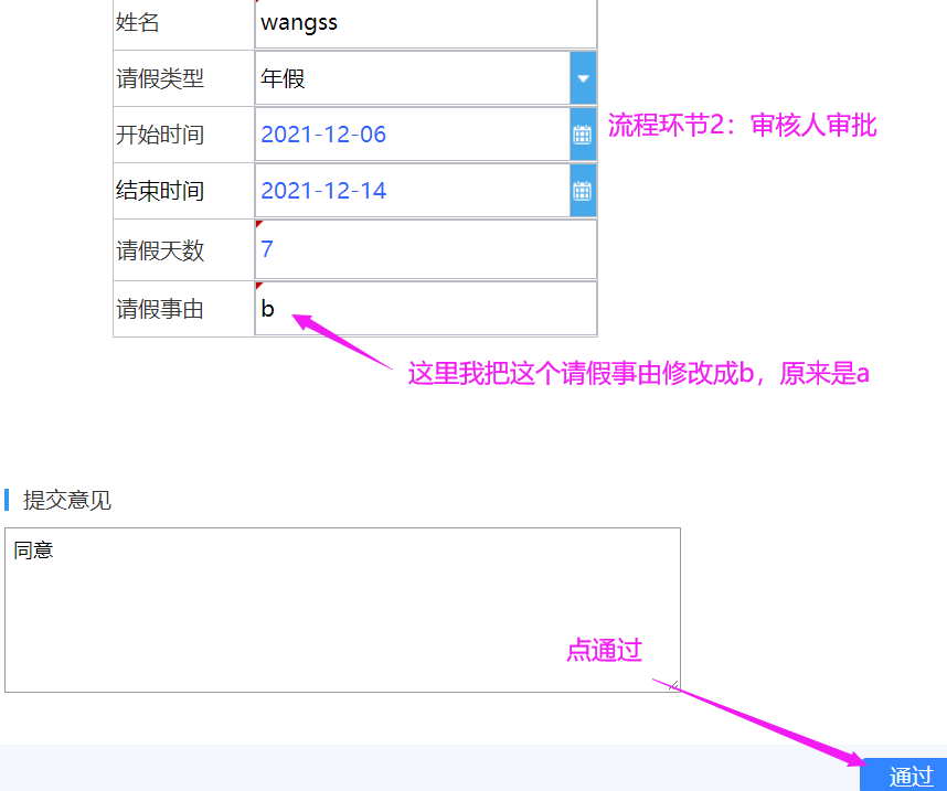

我不明白的是,在实际应用中就需要这样改来改去吗?最终以什么结果为准,中间谁修改过什么值可不可以记录下来?审批人应该不应该有修改的权限?

  2. 关于审批流程,审批人自然权限比较大,可以修改内容也无可厚非。如果从严谨的方面说,其实所有操作都是应该有记录的,没有的话就显得有点不严谨。

2、按理来说,请假事由,只有请假人编辑,提交了,无法编辑,驳回可以编辑,后面的领导,应该只有驳回,通过,领导就是填写驳回理由,通过同意
