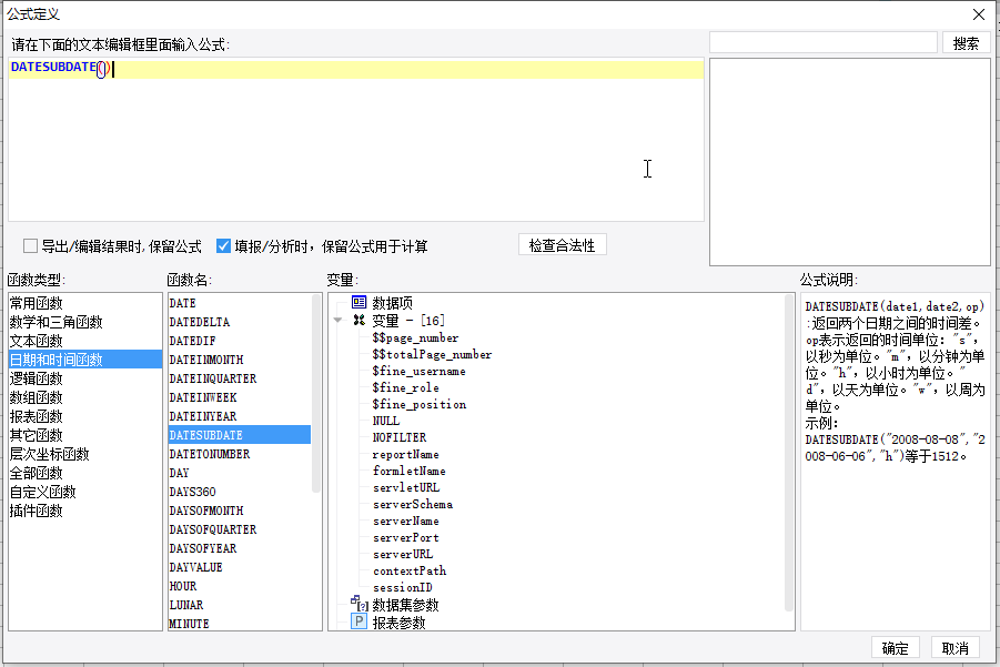

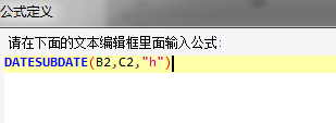

时间计算
时间格式的两个单元格作差,怎么得到分钟或者小时
公式设置了
结果还是0

  • yzm169089 yzm169089(提问者) 看一下我完善的问题
    2021-12-22 14:51
  • CD20160914 CD20160914 回复 yzm169089(提问者) h是小时,你的截图不到1小时呀。你可以测试分钟或者秒
    2021-12-22 14:52
  • yzm169089 yzm169089(提问者) 回复 CD20160914 不到一小时就不显示吗?不到一小时不可以显示小数嘛?
    2021-12-22 14:53
  • CD20160914 CD20160914 回复 yzm169089(提问者) 这个函数就不会显示的。。你可以把天+时+分+秒全显示出来就行了。
    2021-12-22 14:57
  • yzm169089 yzm169089(提问者) 回复 CD20160914 我用分钟再除以60就可以了,感谢
    2021-12-22 15:02

帆软有个公式:
试着转下格式:
DATESUBDATE(FORMAT(C2,'yyyy-MM-dd HH:mm:ss'),FORMAT(B2,'yyyy-MM-dd HH:mm:ss'),"s")
B2对应前面单元格,C2后面单元格
