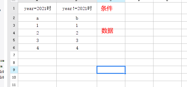

  • 用户K0035705 用户K0035705(提问者) 不要参数,就是普通的sql语句

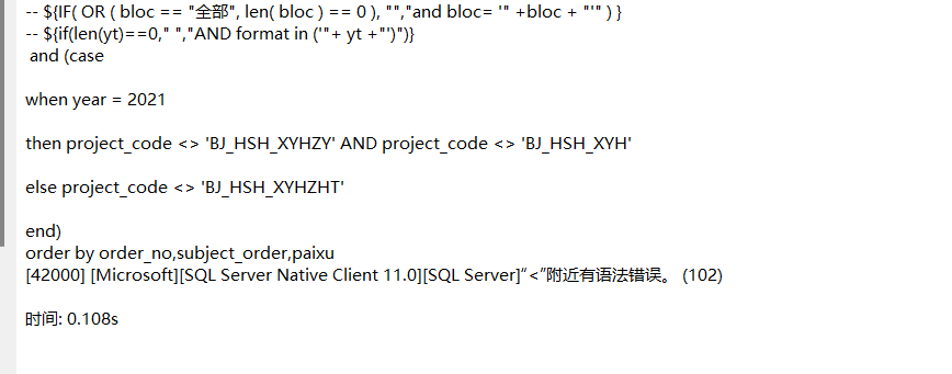

  • 用户K0035705 用户K0035705(提问者) 回复 Srafy 这个是啥问题啊,我截了个图
    2021-12-31 17:37

  • 用户K0035705 用户K0035705(提问者) 后者,就是其他项目的数据都是正常取,就两个项目不一样,就是说year=2021时,取project_code的a项目和其他正常项目;year!=2021时,取project_code的b项目和其他正常项目
    2021-12-31 17:00
  • 用户K0035705 用户K0035705(提问者) 图不方便发,都是数据
    2021-12-31 17:01
  • CD20160914 CD20160914 回复 用户K0035705(提问者) 其他正常项目也是project_code字段吗?就是说=2021的时候,,project_code not in(\'b\')?
    2021-12-31 17:02
  • 用户K0035705 用户K0035705(提问者) 回复 CD20160914 对,我发了个图
    2021-12-31 17:03

  • 用户K0035705 用户K0035705(提问者) 回复 奈我何 不让写参数
    2021-12-31 17:19

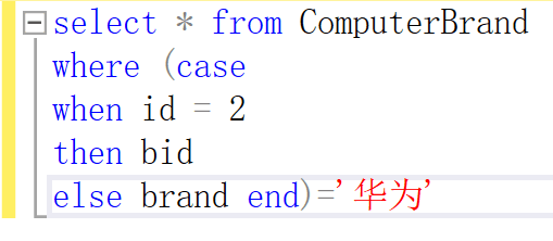

发布于2022-1-4 11:15
试试这个
case when  解决呢?
  • 用户K0035705 用户K0035705(提问者) where 里面用case when 吗
    2022-01-04 17:44
  • 即将拥有腹肌 即将拥有腹肌 回复 用户K0035705(提问者) 不需要用where, case when A.NAME=\'测试\'then PASSWORD else \'\' end A.NAME字段等于测试,返回name值为测试的password字段内容,否则返回空。 你带入一下 case when year=\'2021\'then yeartest else test1 end 等于2021返回yeartest字段值,否则返回teat1字段值。看不懂的话百度一下case when的用法
