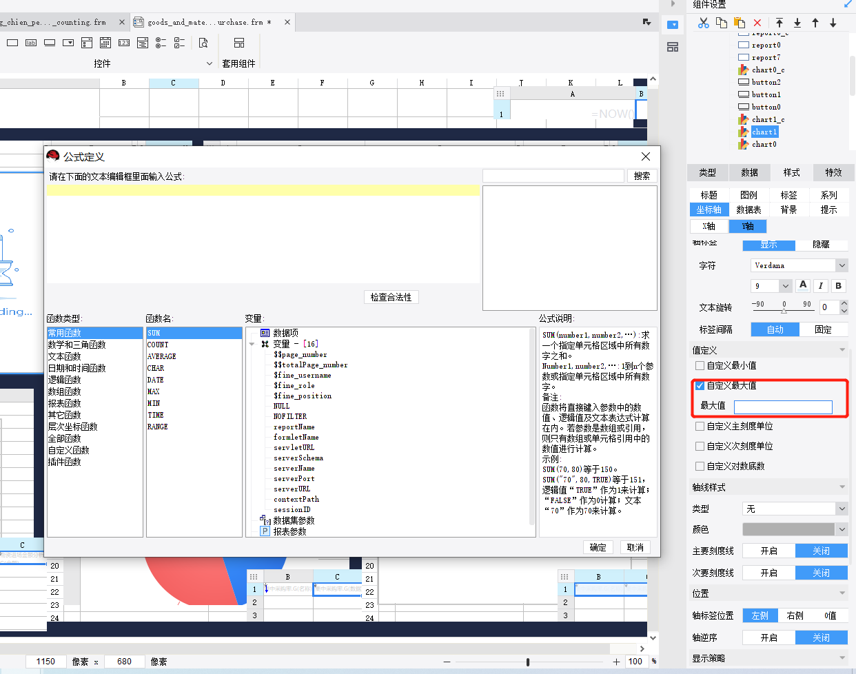

怎么让这个折线和柱形图分开一点
FineReport 我再 发布于 2022-2-24 16:57 (编辑于 2022-5-12 17:28)
yikefuLv6初级互助
发布于2022-2-24 17:01(编辑于 2022-2-25 14:33)
这个折线图是根据你的数据来的,每个月份进行比较,2月的数据比1月的高,3月的比2月高,4月的比3月高以此类推,折线图自然就是上升的趋势 :  那你就把柱状图的最大值,设置大一点就可以实现你的需要
  • 我再 我再(提问者) 说错了,我的意识是把柱形图和折线图整体分开一点
    2022-02-24 17:10
  • yikefu yikefu 回复 我再(提问者) 那你就把柱状图的最大值,设置大一点就可以实现你的需要
    2022-02-25 14:32
wangfutaoLv5初级互助
发布于2022-2-24 16:59
折线图是根据数据源的数据进行变化的,数据多了,就比较高,或者你搞点数据或者缩小y轴标签的差值
    2022-02-24 17:10
沉默的反补Lv6中级互助
发布于2022-2-24 17:14
没明白你说的整体分开是什么意思,但如果实在要分开建议做两张图表,别用组合图
  • 我再 我再(提问者) 就是这个折线图整体再往上走点
    2022-02-24 17:34
