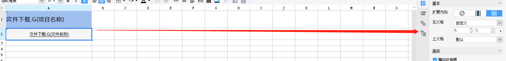

当一行数据超过两个时,第三个会自动换行到第一个下方

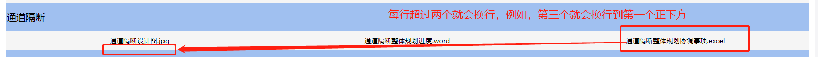

如图所示,当一行数据超过两个时,第三个需要自动换行到第一个正下方(此处为举例方便,实际界面会达到十个左右)
设计模板样式如图二所示

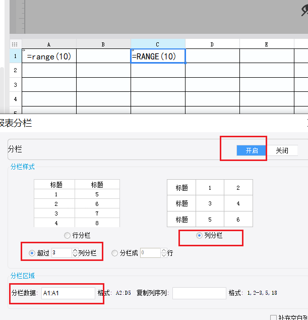

列分栏,加不重复表头
效果如下

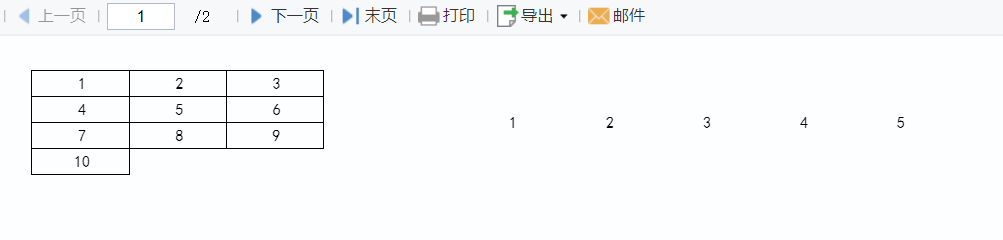

luojian0323Lv7资深互助
发布于2022-3-9 12:06
  • 唐流雨 唐流雨(提问者) 这个我试过了,并不能达到我得需求,因为他这个分栏会把标题也带着,我要求的是不带标题的,像我需求中写到的,第三个数据,直接到第一个数据的 正下方
    2022-03-09 12:12

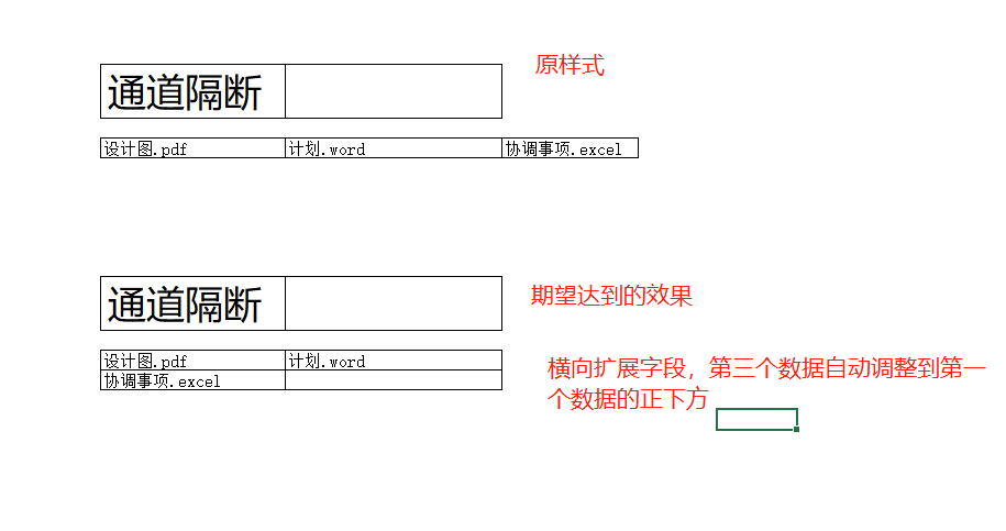

CD20160914Lv8专家互助
发布于2022-3-9 12:49
原始是如何的。最终想要什么效果?excel模拟一下截图看看??
  • 唐流雨 唐流雨(提问者) 已经完善到问题中
    2022-03-09 14:21
  • CD20160914 CD20160914 回复 唐流雨(提问者) 测试可以。但是你的A列也是横向的。如果是多个。目前测试一直有问题。。。
    2022-03-09 14:24
  • 唐流雨 唐流雨(提问者) 回复 CD20160914 请问,这个测试最后可以么
    2022-03-10 09:53
  • CD20160914 CD20160914 回复 唐流雨(提问者) 测试不行。。。。楼下vk上传的文件是否可以?
    2022-03-10 09:54
