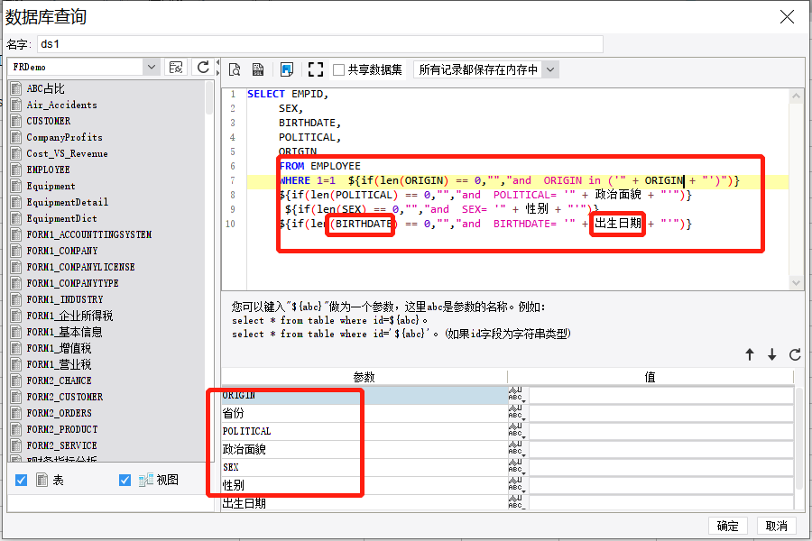

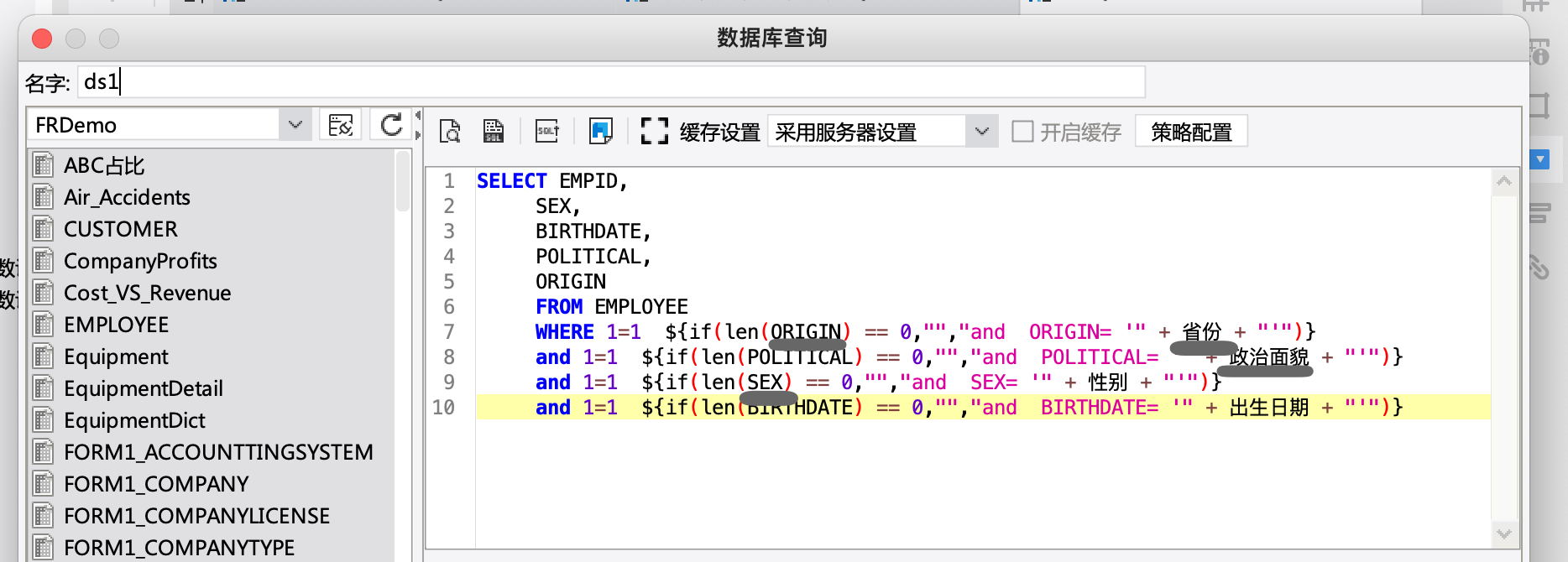

我的控件都不生效啊,这是为什么呢?
11.zip
FineReport 百煮味香 发布于 2022-4-16 17:02
CD20160914Lv8专家互助
发布于2022-4-16 17:54(编辑于 2022-4-16 18:29)
要改的东西比较多。。。
1、数据集的参数名称要统一
2、你用了复选框却没有在sql中使用in.而且没有设置分隔符号
3、时间的原始数据有00:00:00,,最好用大于等于与小于等于
参考一下。这样全正确了
11.rar

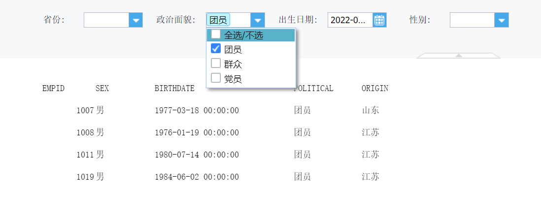

  • 百煮味香 百煮味香(提问者) 嗯嗯 非常感谢你,请问那个省份默认勾选江苏和上海的话,为什么我在控件值里面写江苏,上海,没有勾选上呢
    2022-04-16 18:32
  • CD20160914 CD20160914 回复 百煮味香(提问者) 因为我设置分隔符号是\',\'所以你要录入 山东\',\'上海
    2022-04-16 19:12
zsh331Lv8专家互助
发布于2022-4-16 17:06
前后控件名对应不上,控件名把「前面的英文替换成后面的中文内容」;
@Lv6资深互助
发布于2022-4-16 17:07(编辑于 2022-4-16 17:22)
11.zip 、
给你改完了 删除按钮可以删了 已经是自动查询了
参数要对应啊
  • 百煮味香 百煮味香(提问者) 感谢,但是你这个也有点小问题,省份那里除了默认值,下拉没有显示其他省份了
    2022-04-16 17:38
  • 百煮味香 百煮味香(提问者) 而且我点了省份,政治面貌,出生日期以后,一点选性别,其他的都全部清空了
    2022-04-16 17:39
  • @ @ 回复 百煮味香(提问者) 点击取消全选 再重新点击
    2022-04-16 17:39
  • @ @ 回复 百煮味香(提问者) 这是因为你在一个数据集里写的参数 分开多个数据集写一个参数对应一个数据集
    2022-04-16 17:41
  • @ @ 回复 百煮味香(提问者) 一个参数写一个数据集里行了
    2022-04-16 17:49
