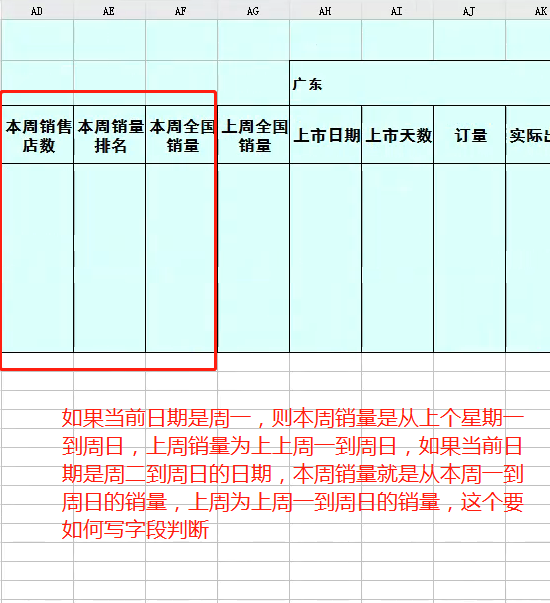

两个问题,一个是汇总,一个是字段判断问题。如图!

第一点,查询日期为当前时间减一天,这样,周一的话,时间就是周日,然后就是看自然周的写法了;

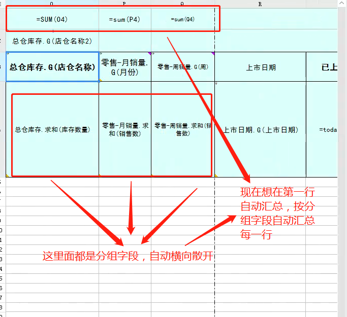

第二点,上面的汇总,把左父格设置为对应要跟随的单元格就可以了

用户C3501514(提问者)
左父格不行,变型

可能我理解错了,你是上面是要显示所有店仓 加起来的 库存数,月销售数 和周销售数,对吧。那可以直接把下面框里面的三个复制上去,复制上去后,保持求和不变,然后父格都设置为无,过滤条件也删掉,再试试

用户C3501514(提问者)
回复 yzm339714
试过了,用下方的话,只能显示一个汇总,不是按我的分组去算的!比如仓库有A,B,C,第一行应该是A的汇总,B的汇总,C的汇总,现在只有C的汇总,其他都是空的

yzm339714
回复 用户C3501514(提问者)
你是要每个仓库都显示 库存数,月销售数 和周销售数 这三个指标的汇总,对吧,方便的话,可以直接把报表打包补充到问题里面吗。我直接帮你改了试试,或者加QQ 2057068070 ,交流方便点
