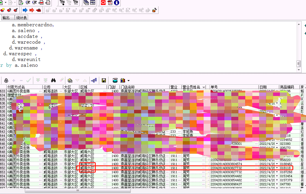

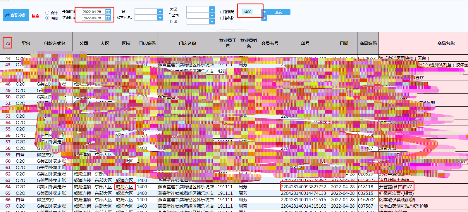

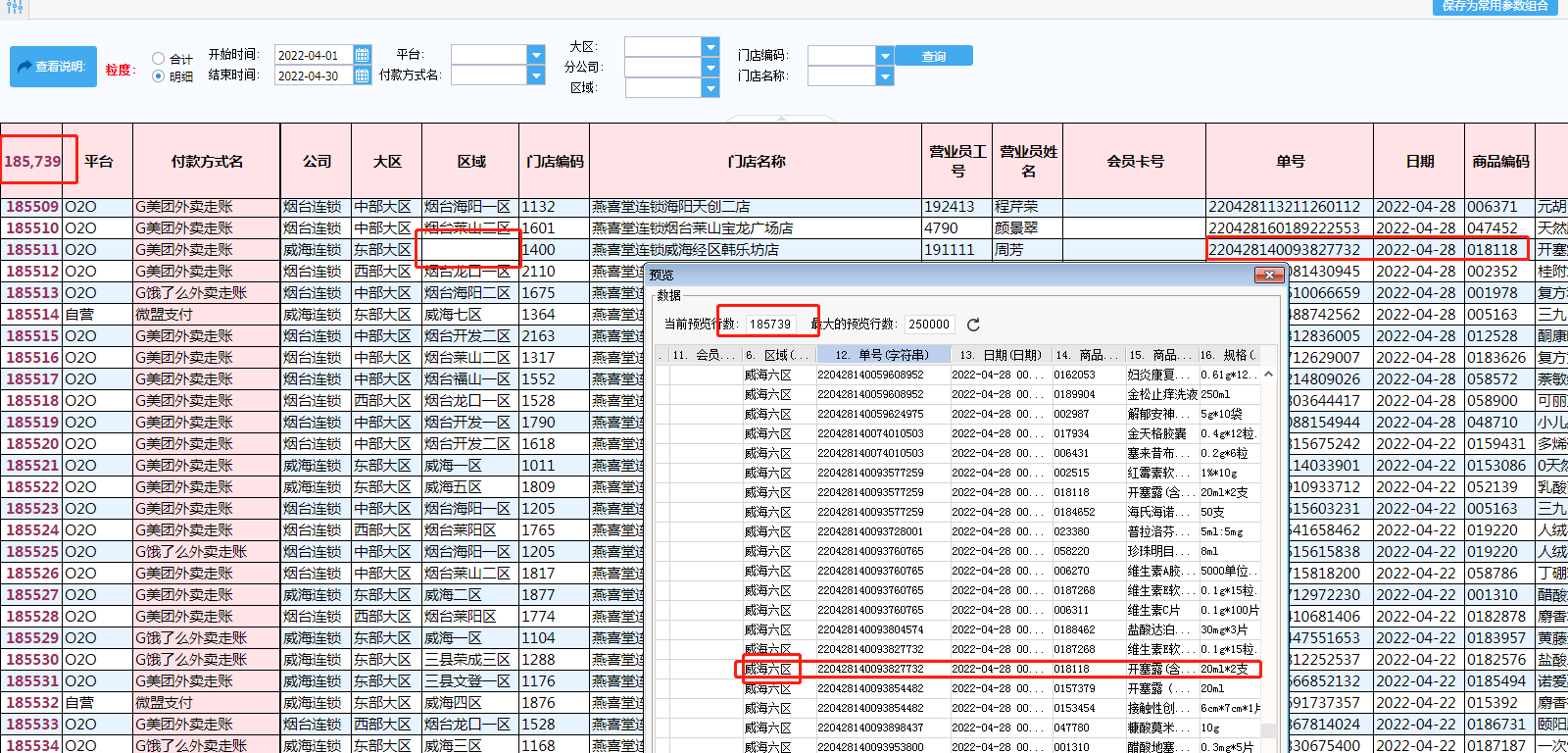

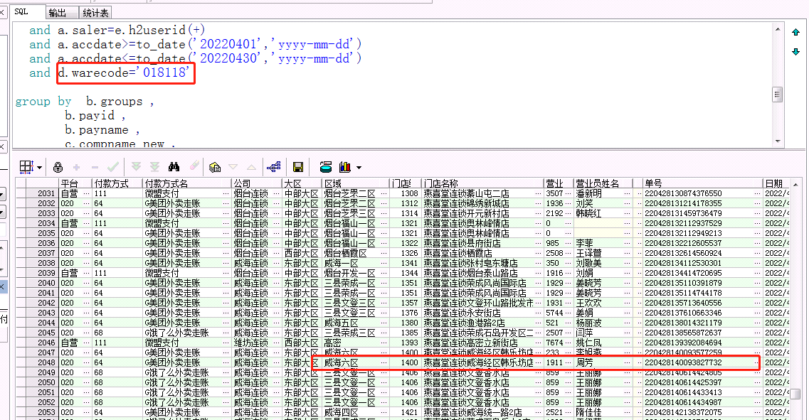

大家有丢数据的情况吗?我导了一个表查询了30天数据数据有缺失,如果查询一天的数据就不缺失
大家有丢数据的情况吗?我查询了30天数据 数据有缺失 每列都有缺失的数据 查询一天就不缺失 报表显示与数据集预览不一致 报表缺失了威海六区这4个字 数据集预览有这个4个字见图一; 如果加上参数把数据量查少点 数据就不缺失了见图二,数据库中查询也有导出来的excel中也有image.pngimage.pngimage.pngimage.pngimage.png

发布于2022-5-6 11:13
这是不是两个数据集中的数据?
  • 谷科成 谷科成(提问者) 一个数据集
    2022-05-06 11:15
  • Z4u3z1 Z4u3z1 回复 谷科成(提问者) 那不应该,你把日志级别改成debug然后预览,再从日志中查看具体的SQL,最后把SQL复制到查询管理器里面执行 看数据库返回的数据
    2022-05-06 11:22

你的原始数据就有缺失吧。你仔细查一下。在数据库中
  • 谷科成 谷科成(提问者) 查询一天 不缺失 数据库中是有的
    2022-05-06 11:15
  • CD20160914 CD20160914 回复 谷科成(提问者) 你说的缺少,,你把你数据库查询的截图出来。然后再把预览的截图出来。。。看是哪里缺失了。。你报表有没有导出来看
    2022-05-06 11:16
  • 谷科成 谷科成(提问者) 回复 CD20160914 我重新看图了
    2022-05-06 14:05
  • CD20160914 CD20160914 回复 谷科成(提问者) 你截图少的数据,不是你红色方框的数据吧。。。。你看最前面 的单号不一样。。。你从数据库查询30天数据。。从数据库把数据导出来放在excel中看。。。。不要用设计器去导出。。肯定是有为空的情况
    2022-05-06 14:10
  • 谷科成 谷科成(提问者) 回复 CD20160914 我数据库导出来的不缺失
    2022-05-06 14:40

  • wangfutao wangfutao 回复 谷科成(提问者) 看下报表怎么设计的
    2022-05-06 14:09
  • 谷科成 谷科成(提问者) 回复 wangfutao 我上图了
    2022-05-06 14:19
  • wangfutao wangfutao 回复 谷科成(提问者) 看不出来问题,还是怀疑源数据问题,你从数据库中导出excel发来看下,注意去掉数值等敏感字段
    2022-05-06 14:25
  • 谷科成 谷科成(提问者) 回复 wangfutao 我发图了 数据库中也有导出来的excel中也有
    2022-05-06 14:39
坚果联盟Lv5见习互助
发布于2022-5-6 14:23
可能有全空的行,报表预览的列,如果一行都为空,就不会显示,但是数据集会显示
