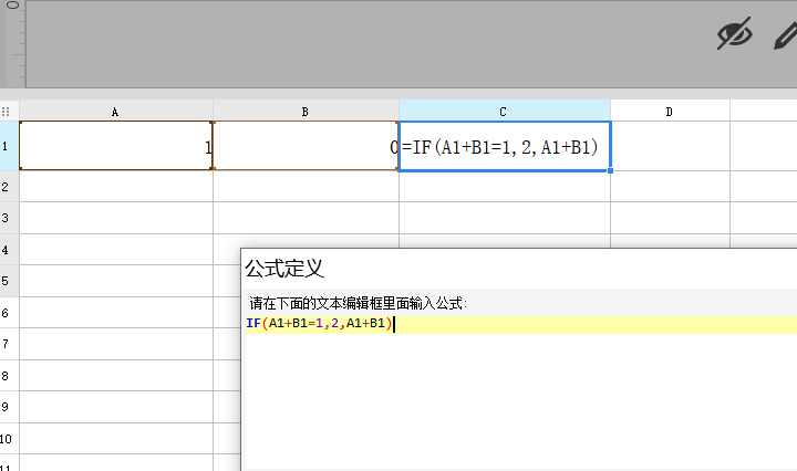

单元格和的if怎么写?
这个单元格是前面几个单元格和的值,如果和等于一个固定值返回1,和使其他值就直接显示就行?

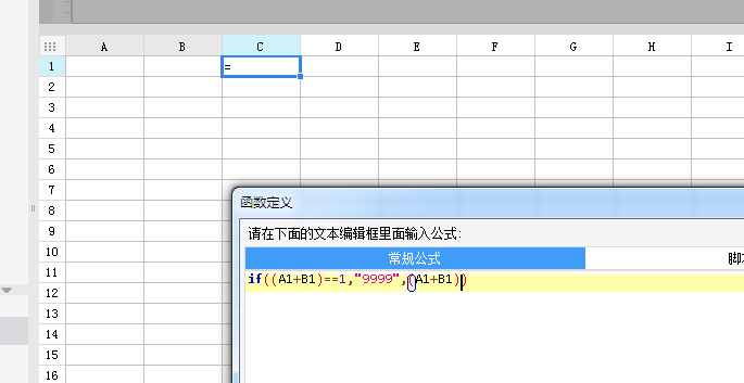

if(A1+A2="1","1",A1+A2) 这样?
Z4u3z1Lv6专家互助
发布于2022-5-9 15:05

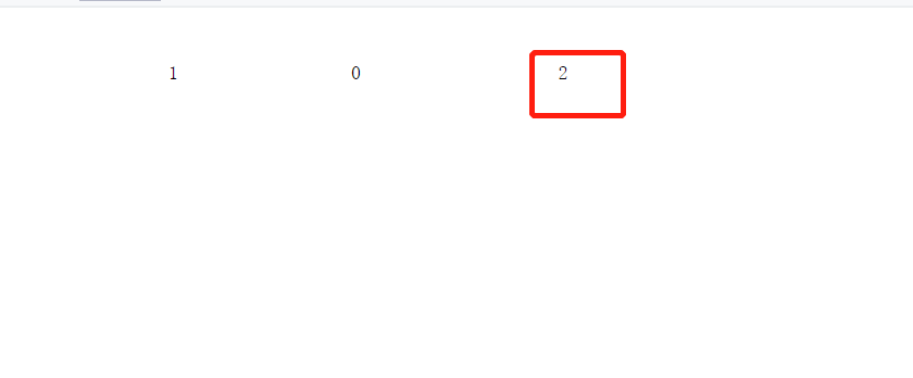

  • lww19959 lww19959(提问者) 一个=可以吗?
    2022-05-09 15:15
  • Z4u3z1 Z4u3z1 回复 lww19959(提问者) 也可以 但是规范点更好
    2022-05-09 15:16
  • lww19959 lww19959(提问者) 回复 Z4u3z1 我前面的=像换成>=做判断是不是也可以?
    2022-05-09 15:22
  • Z4u3z1 Z4u3z1 回复 lww19959(提问者) 你的意思是把双等号改成>=这种也是可以的。多试试吧,还快些
    2022-05-09 15:24
  • lww19959 lww19959(提问者) 回复 Z4u3z1 对,应该可以我试了,就是想判断一下前面的值大于一个数返回一个值,谢谢您
    2022-05-09 15:35
yzm339714Lv6中级互助
发布于2022-5-9 15:05
单元格先正常插入公式 sum求和 ,然后添加条件属性,设置新值 为1 条件为  当前值等于 一个固定值
