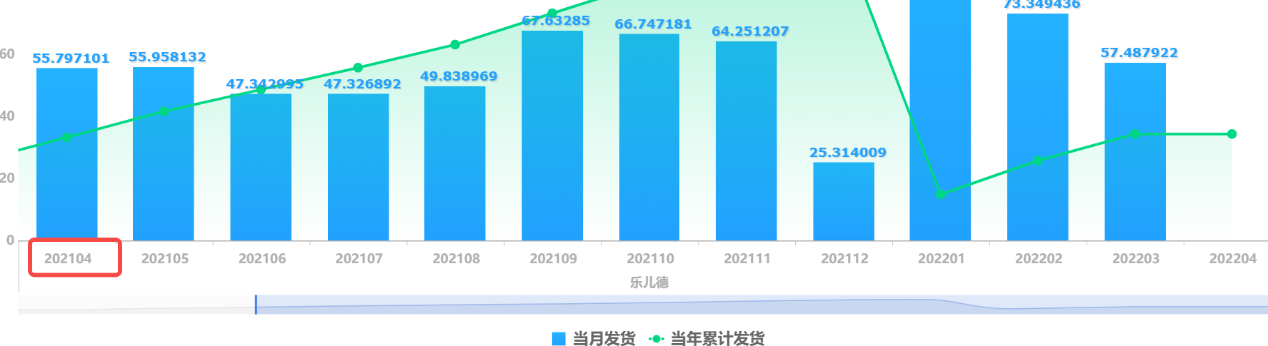

请问大家,这样一个模板:
1、在V10.0.15里,没有分类轴选项
2、模板柱形图是一个多分类的柱形图
想实现左边界动态控制,因为柱形图分类跟参数条件有关,因此不能写死
请问这样可以实现吗?
FineReport ran1025 发布于 2022-5-19 08:16 (编辑于 2022-5-20 14:49)
CD20160914Lv8专家互助
发布于2022-5-19 16:20(编辑于 2022-5-20 14:57)
0520图标缩放测试111.rar
这样。我初始设置值进来从202104开始显示。。。多分类的缩放拼字符太麻烦了。。。要严格按它的要求来。。不然就不行的。。如果你再多次分类。就更复杂了。。。可以根据大类的参数来动态。。。
  • ran1025 ran1025(提问者) 根据大类的参数来动态怎么弄呢?能看看模板吗?谢谢!这个问题困惑我很久了
    2022-05-20 14:30
  • CD20160914 CD20160914 回复 ran1025(提问者) 上传了文件。你自己看。。。。我目前是写死的。你没有大类的参数。。我就写的固定的。。
    2022-05-20 14:32
  • ran1025 ran1025(提问者) 回复 CD20160914 我想要动态的;比如产品有2个【A,B】,就取产品的左边界为B,月份的左边界可以写死没关系,这个怎么写呀 ?要不我重新传一个
    2022-05-20 14:43
  • CD20160914 CD20160914 回复 ran1025(提问者) 直接修改里面的公式就行了。。。。你可以再传一下。那假如有ABCD四个产品呢?有5个产品呢?
    2022-05-20 14:48
  • ran1025 ran1025(提问者) 回复 CD20160914 已经上传啦,比如有ABCD 左边界就取D就可以
    2022-05-20 14:49
