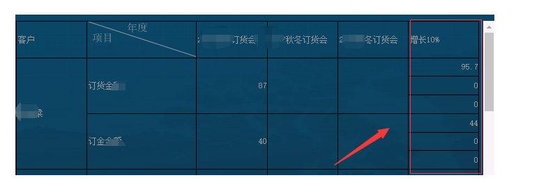

假设A1是一个横向扩展的单元格,  A2的内容是 A1*0.1    。我想实现,这个A1是扩展出来的最后一个单元格来*0.1。该怎么取?
取单元格时有扩展3个,我这个计算的单元格也变成三个了,如何按单元格最后一个来做父格?计算的这一列只出来一格?

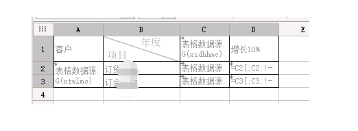

A1[;A1:!-1]
  • afr751116 afr751116(提问者) 这个是好了,但是问题是,现在取单元格时有扩展3个,我这个计算的单元格也变成三个了,如何按单元格最后一个来做父格?计算的这一列只出来一格?
    2018-11-28 10:07
  • axing axing 回复 afr751116(提问者) 你是怎么设计的,上图看看
    2018-11-28 10:09
  • afr751116 afr751116(提问者) 回复 axing 你好,在贴子里面上图了
    2018-11-28 10:16
  • axing axing 回复 afr751116(提问者) D2左父格B2,D3左父格B3
    2018-11-28 10:19
  • afr751116 afr751116(提问者) 回复 axing 这种方式不行,因为B2之前有个A2是扩展的,我试过你这样的,也是变成了三行
    2018-11-28 10:50
touyuan001Lv6中级互助
发布于2018-11-27 14:16
楼上的回答正解,给个文档你看下具体的吧,为什么要那么写
层次坐标总结-http://help.finereport.com/doc-view-339.html
