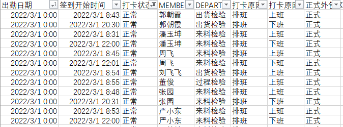

这个ORACLE的库上班时间和下班时间是分开来的我怎么写一个SQL得到他每天的上下班时间
callie 发布于 2022-7-6 18:54

SELECT 出勤日期,MEMBER,
MAX(CASE WHEN 打卡原因='上班' THEN 签到开始时间 ELSE null END) 上班签到开始时间,
MAX(CASE WHEN 打卡原因='下班' THEN 签到开始时间 ELSE null END) 下班开始时间
FROM  表名
GROUP BY 出勤日期,MEMBER
  • callie callie(提问者) 这个报错了 签到开始时间那边 数据类型不一致,应为date,但却获得char
    2022-07-07 14:16
  • shiroko shiroko 回复 callie(提问者) 改了
    2022-07-07 14:20

如果有打多次卡的呢。同一天。。。或者不打卡的。还有那种跨天的?你是想同一天,同一天。它的上班与下班分成两列吧?

使用嵌套查询,先查上班时间,再查下班时间,再把两个子查询通过内联结合并

你说想上班时间一列,然后下班时间一列吗?利用with temp as然后再查:
with temp1 as (select 上班时间,签到日期,人员ID from 表),
temp2 as (select 下班时间,签到日期,人员ID from 表)select temp1.人员ID,temp1.签到日期,temp1.上班时间,temp2.下班时间 from temp1 inner join temp2 on temp1.人员ID = temp2.人员ID and temp1.签到日期 = temp2.签到日期
不知道这样能否满足你的需求
