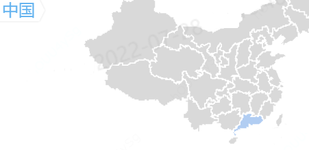

图表与地图联动
在条形图中点击条形图中广州城市分类,地图直接下钻到城市如图一,现在点击城市后只呈现图二样式,求解
FineReport yzms33XX7689481 发布于 2022-7-27 14:53 (编辑于 2022-7-28 10:27)

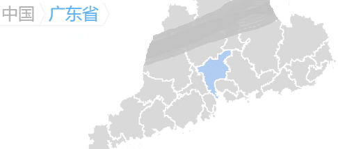

  • yzms33XX7689481 yzms33XX7689481(提问者) 没有参数模板,是要点击条形图 分类 城市 联动地图 地图下钻到省层面,显示所选的城市
    2022-07-27 15:36
  • snrtuemc snrtuemc 回复 yzms33XX7689481(提问者) 可以的,你获取对应条形图的分类名,可以匹配区域地图的区域名,然后参考文档js语句,就可以
    2022-07-27 16:24
  • yzms33XX7689481 yzms33XX7689481(提问者) 回复 snrtuemc 我条形图现在是精确各个城市,但是地图希望到省份节点。目前js如下,但是不生效 var charts=FR.Chart.WebUtils.getChart(\"dt\").vanCharts.charts[0];//获取图表对象,即钻取地图 alert(province01); var province01; var areas= []; //根据区域下钻 charts.series.forEach(ser => areas.push(...ser.points)); var len=areas.length; for(var i=0;i
    2022-07-27 18:40
  • yzms33XX7689481 yzms33XX7689481(提问者) 回复 snrtuemc 有图,我这是哪里出了问题
    2022-07-28 10:29
