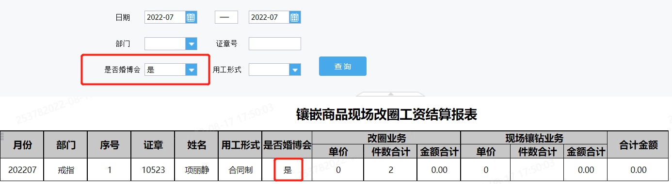

选项问题?
选“是”显示无问题:

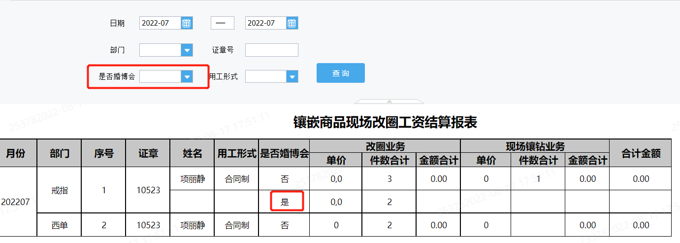

全选时“姓名”和“用工形式”那里有问题,没合并单元格。问题会出在哪?

因为你选“是”的时候只有一条数据,全选的时候有2条数据,本身帆软并不会自动合并单元格
你可以把2行数据都显示出来然后用js合并相同值的单元格:https://help.fanruan.com/finereport/doc-view-3676.html

  • lishengtao lishengtao 回复 rbk333(提问者) 是否婚博会 这个字段也是从脚本里面来的吗?如果只有一条数据的话,怎么会同时出现\"是\"和\"否\"呀 如果sql脚本里面只有一条数据,这里出现了2个值,那是不是你这个是否是用的筛选框的参数直接放上去的呀,所以数据1条与参数2个值产生了笛卡尔积,多出了一条数据 方便的话可以脚本发来看看
