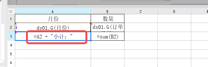

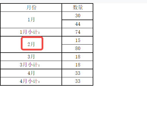

设置小计的左父格为副料的单元格  比如你的副料列是A列,你就设置左父格为A2.实际的改成你真实的单元格

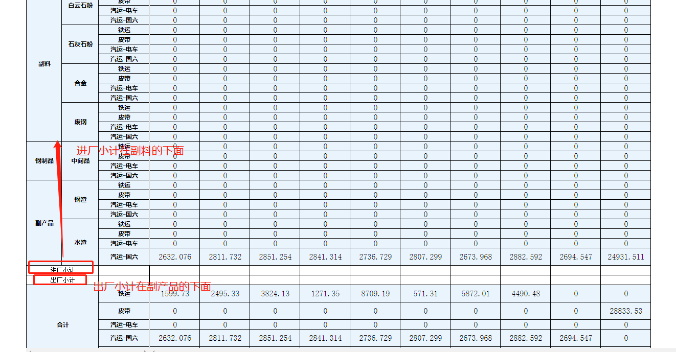

  • HMvTVzmj HMvTVzmj(提问者) 但是我的数据是动态扩展的不是写死,我要怎么设置左父格呢, 我补充了问题上的图片

  • CD20160914 CD20160914 回复 HMvTVzmj(提问者) 就是这样设置它。它就会出来的呀。就是要动态扩展它才会出来的。你设置就行了

  • HMvTVzmj HMvTVzmj(提问者) 回复 CD20160914 我设置了之后,他就会在副料下出现一行,钢制品下出现一行,副产品出现一行,进厂小计我只想让他出现在副料下, 出厂小计只出现在副产品下

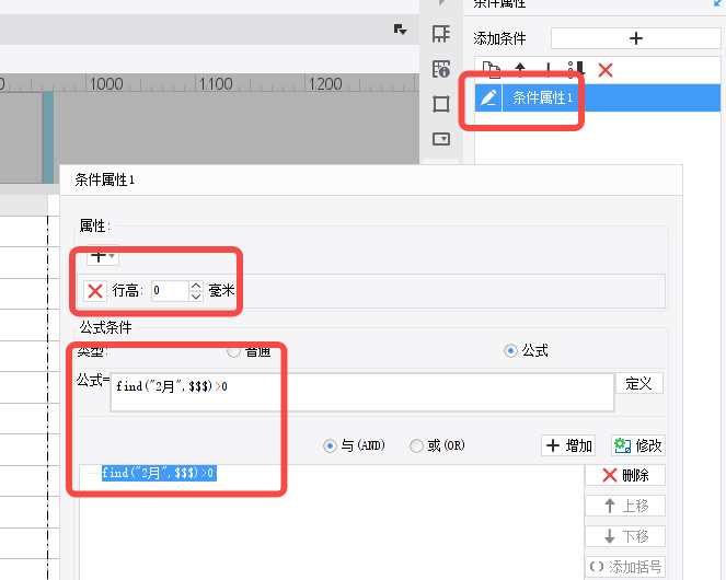

  • CD20160914 CD20160914 回复 HMvTVzmj(提问者) 文件》输出》内置数据。。。把文件发上来。帮你看一下。
    2022-08-18 09:08
  • CD20160914 CD20160914 回复 HMvTVzmj(提问者) 看我上面截图。。2月下面就没有小计。。。可以随便控制小计是否显示的。用条件属性。参考上面截图。。设置方法

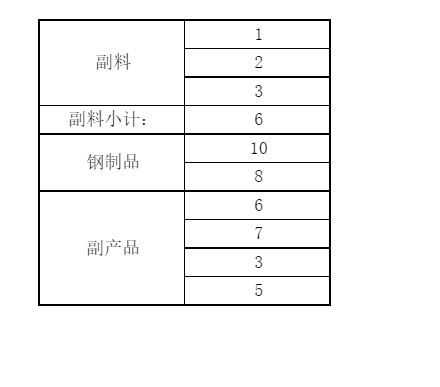

如果是一个数据集扩展的不好做,最好还是换成2个数据集:一个进、一个出 这样忒好做
也可以一个数据集用UNION把进出合并:比如
SELECT '进' [FL],XXXX FROM XXX
UNION ALL
SELECT '出' [FL],SSSS FROM XXX
然后把分类拖到第一个单元格用分组显示,然后下边的合计左父格设置成FL这个单元格

  • HMvTVzmj HMvTVzmj(提问者) 回复 Z4u3z1 但是我只想设置进厂小计和出厂小计的出现的位置,进厂小计我只想让他出现在副料下, 出厂小计只出现在副产品下
