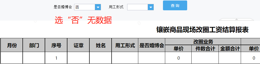

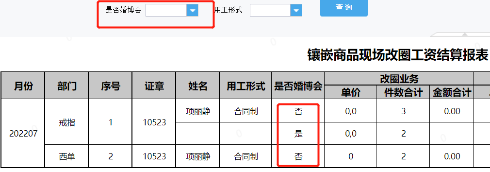

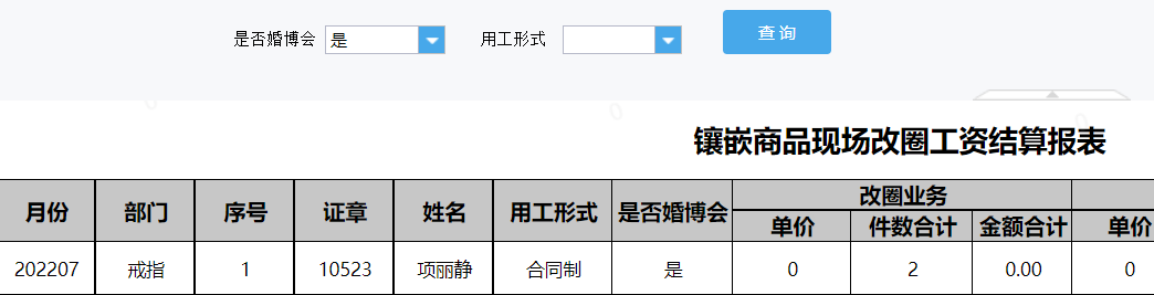

下拉选项选“否”时,取不到值,问题出在哪?是casewhen转化的数据不能被数据字典用吗?

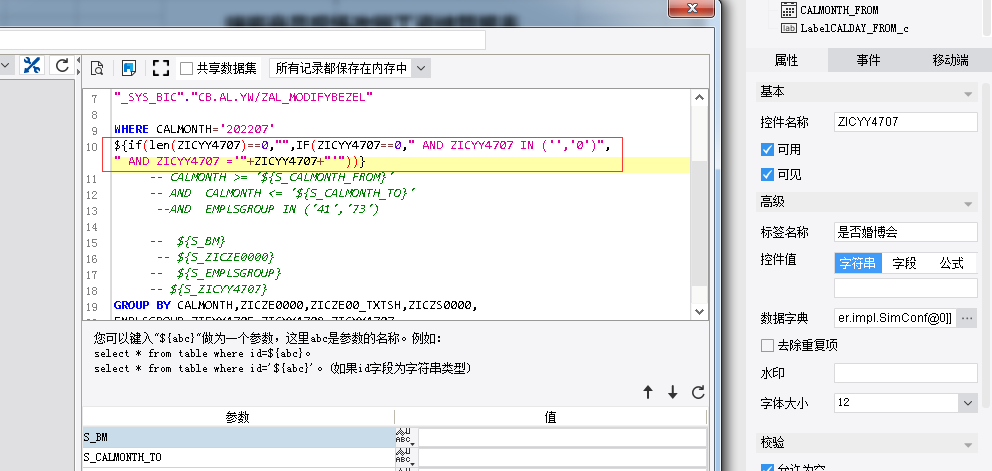

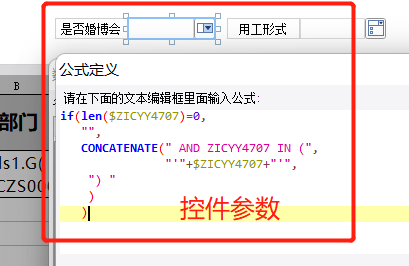

${if(len(ZICYY4707)==0,"",IF(ZICYY4707==0," AND ZICYY4707 IN ('','0')"," AND ZICYY4707 ='"+ZICYY4707+"'"))}

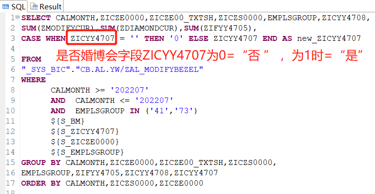

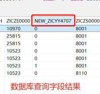

  • rbk333 rbk333(提问者) CASE WHEN ZICYY4707 IN (\'\',\'0\') ELSE ZICYY4707 END 好像报错
    2022-08-18 10:53
  • Z4u3z1 Z4u3z1 回复 rbk333(提问者) 我们都不是说的同一个地方。算了传模板上来吧

  • Z4u3z1 Z4u3z1 回复 rbk333(提问者) 再来个原始报表的(非内置数据集),现在你的模板里面没做条件属性、过滤。那就是你在SQL数据集上处理的,需要看你SQL
    2022-08-18 11:36
  • rbk333 rbk333(提问者) 回复 Z4u3z1 传了
    2022-08-18 11:39

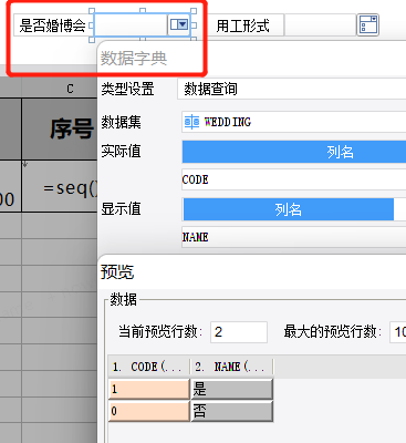

1、首先,是否类型的筛选框,数据字典里可以不用数据查询,直接用自定义,然后写上1 是 0 否 更方便
2、然后 是否世博会 的这个参数 应该传入 查询SQL的 WHERE 语句后面 写成
AND CASE WHEN ZICYY4740 = 1 THEN 1 ELSE 0 END IN '(${s_ZICYY4740 })'
  • rbk333 rbk333(提问者) 不用在select后面写case when 了?
    2022-08-18 10:55
  • lishengtao lishengtao 回复 rbk333(提问者) 如果你报表里不需要展示是和否就不需要了,如果需要,那还是要在select 后面写上CASE WHEN ZICYY4740 = 1 THEN \'是\' ELSE \'否\' END as ZICYY4740 然后拖到单元格做展示比较好
