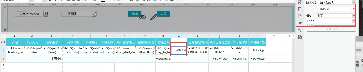

我写的公式如下,模拟计算值正确,预览不正确
IF(M2 - P2 > 0,O2,IF(M2 - P2 = 0,N2 - O2 * (P2 - 1),0))
模拟计算如下;
预览结果如下
本月那里应该是3333.37来着

你预览把对应的数据代进去计算呀。。。哪里不对了呢?,现在也没有看到你的预览结果截图呢。
  • 破绽 破绽(提问者) 放错图了
    2022-08-24 18:56
  • CD20160914 CD20160914 回复 破绽(提问者) 计算出来是这么多就是这么多呀。你把对应的数据放进去计算呀。。你现在的是哪一些单元格参与的计算
    2022-08-24 19:00
  • 破绽 破绽(提问者) 现在好了,我模拟计算的时候取3333.33算出来本月摊销金额确实是3333.37。原本均摊的话,就会有除不尽的情况,所以用的前几个月均摊保留两位小数,最后一个月倒扣
    2022-08-24 19:01
  • 破绽 破绽(提问者) 我现在完善了一下问题,可以帮忙看看吗
    2022-08-24 19:07
  • CD20160914 CD20160914 回复 破绽(提问者) 这个是精度问题,你所引用的单元格还有公式计算来的。它的精度后面有很多位小数。你把精度弄更多。。就知道了。现在展示的数据不是真正单元格的数据。比如有可能O列的3333.33其实它后面的小数还有很多位
    2022-08-24 19:11
