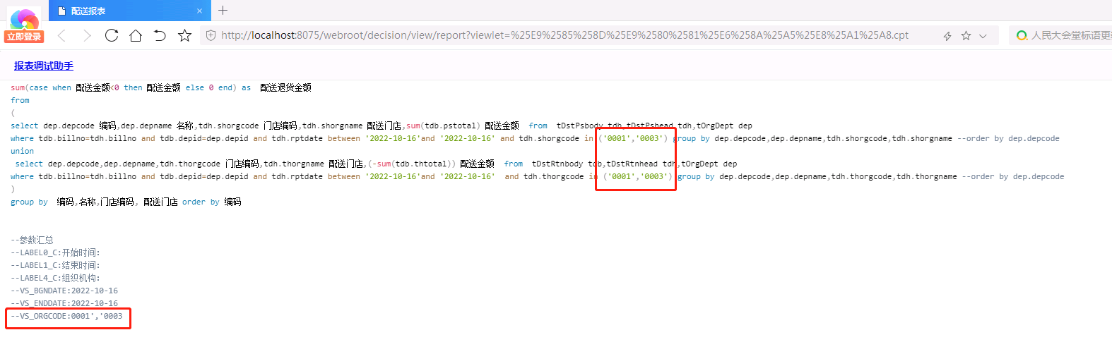

设计器预览执行的sql

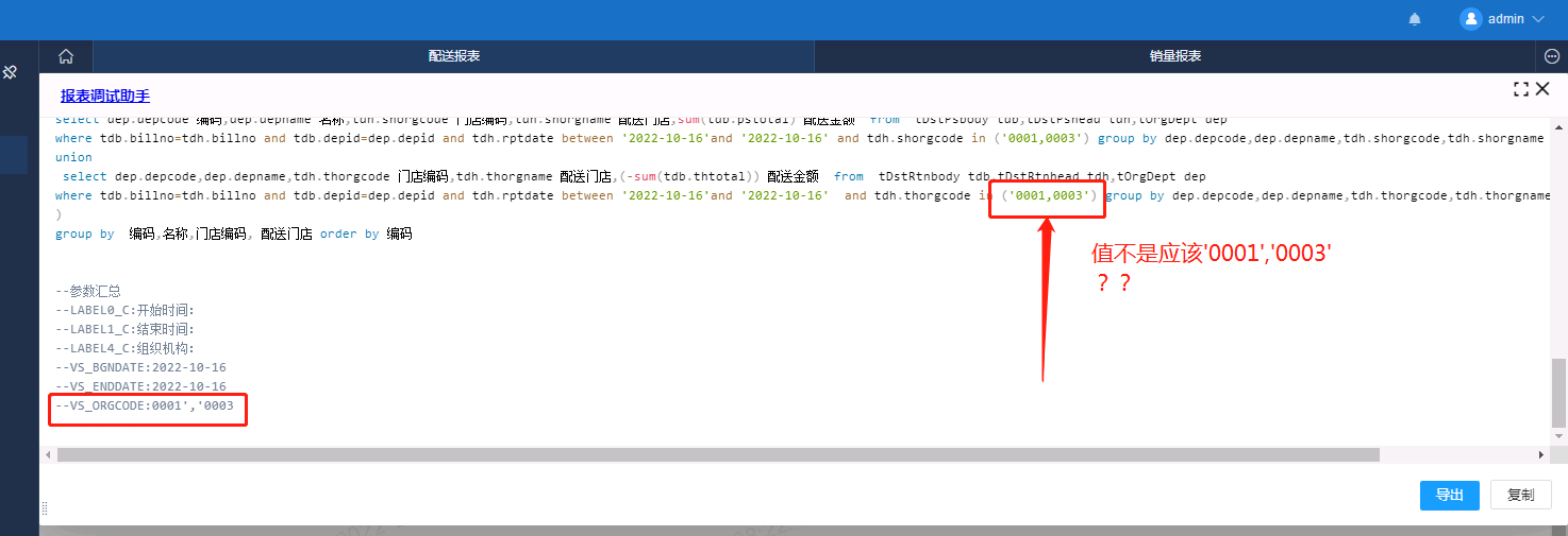

把报表添加到决策系统之后,执行的是这个SQL

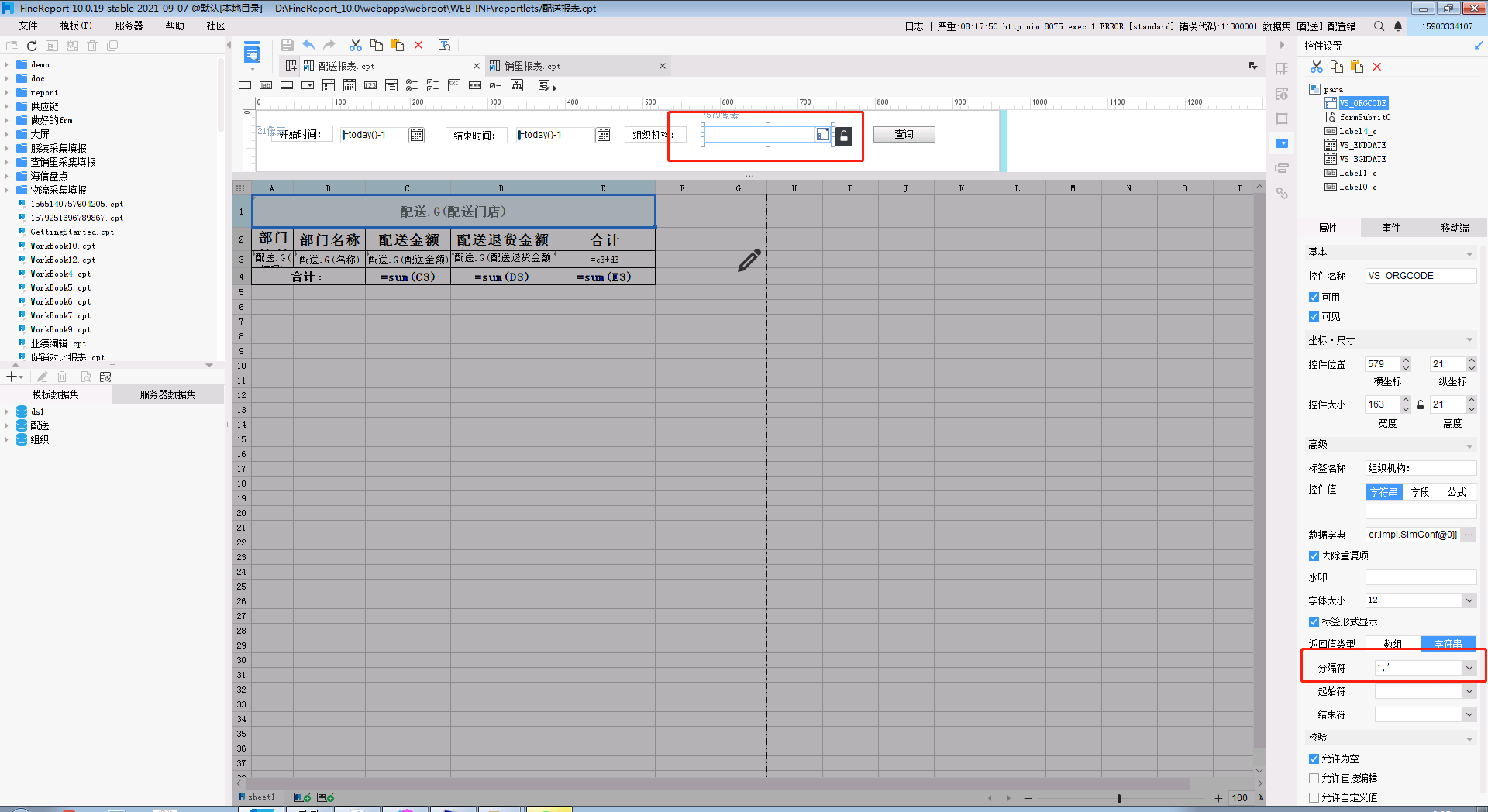

返回值类型写了','这个了

是不是数据集里给个默认值。

15900334107(提问者)
不是,我试过了。有没有默认值都这样,而且是大部分时间决策系统里是这样,偶尔还可以正常查,只是试100次 可能有两三次能查,找不到原因
2022-10-17 08:43
luojian0323
回复 15900334107(提问者)
有没有可能是假保存。或者你修改后的cpt没有保存正确位置.
2022-10-17 08:44
15900334107(提问者)
回复 luojian0323
刚看了,本地设计器目录里的cpt和服务器里的cpt一模一样,修改时间什么的都一样
2022-10-17 08:51
15900334107(提问者)
回复 luojian0323
而且 我发现之前的涉及到复选框的报表都这样,我一直都没注意到。
2022-10-17 08:52
luojian0323
回复 15900334107(提问者)
检查你没有添加模板参数,肯定有个地方给参数添加默认值了。 实在不行,你就删除重新添加。
2022-10-17 08:53
