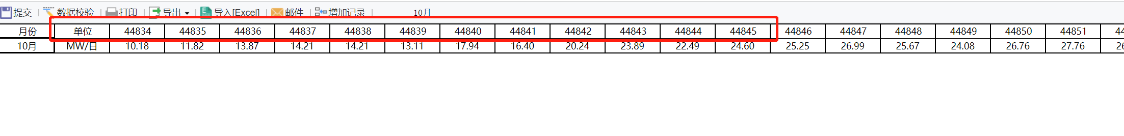

FineReport sgq3256 发布于 2022-11-2 15:31

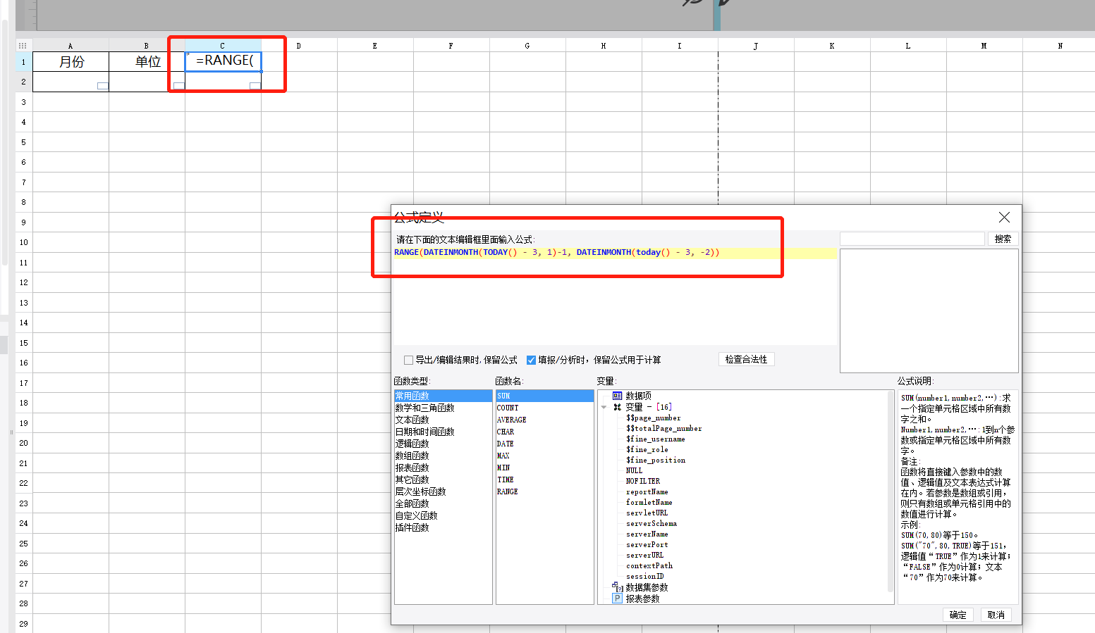

GREPARRAY(你上面的公式,format(item,"yyyy-MM-dd"))

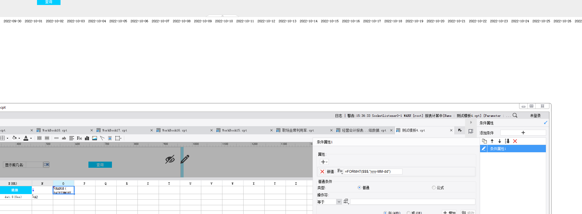

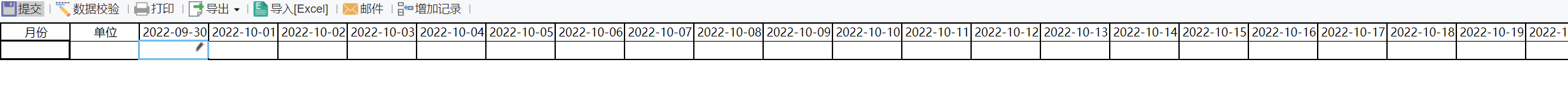

用户k6280494Lv6资深互助
发布于2022-11-2 15:37(编辑于 2022-11-2 15:38)
条件属性-新值
FORMAT($$$,"yyyy-MM-dd")
