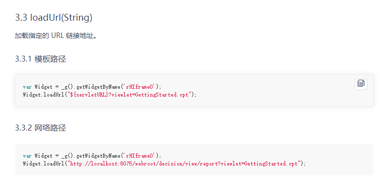

那你就在决策报表内加网页框插件,然后点击按钮加载不同页面
在决策报表中使用网页框控件-https://help.fanruan.com/finereport/doc-view-1300.html
  • 狂奔的小蜗牛 狂奔的小蜗牛(提问者) 这个需要在body的下的最外层放置吗,那已经做完的报表不就完蛋了
    2022-12-27 14:08
  • snrtuemc snrtuemc 回复 狂奔的小蜗牛(提问者) 是的,需要重新制作了,不然只能放弃了,看你自己舍取了
    2022-12-27 14:12
  • 狂奔的小蜗牛 狂奔的小蜗牛(提问者) 没别的方法吗,我看决策系统里模板挺多都是那种我说的刷新,他们都是用的网页框插件插件吗
    2022-12-27 14:13
  • snrtuemc snrtuemc 回复 狂奔的小蜗牛(提问者) 那个是直接整个页面刷新,你只要下面参数栏下面,只能网页框
    2022-12-27 14:14
