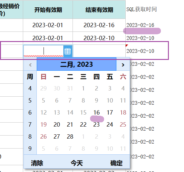

报表的SQL时间获取是根据前面单元格填的数据获取到展示出来的,这列也设置了纵向扩展,但是时间控件还是只能获取到第一行的数据。如何获取到对应行的数据呢。
开始有效期公式我写的是=sql获取时间单元格

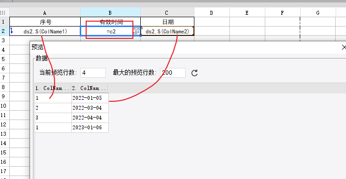

这样设置没有问题的,如下设置

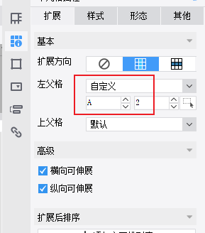

C2单元格的左父格设置为a2

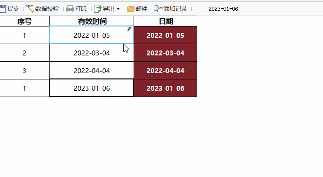

填报预览后的结果:

  • CD20160914 CD20160914 回复 vinny(提问者) 。。。你公式写的是获取对应单元格它就是对应单元格的值的呀。。
    2023-02-08 20:18
  • CD20160914 CD20160914 回复 vinny(提问者) 我直接写的等于没有问题的。。看上面截图。
    2023-02-08 20:33
