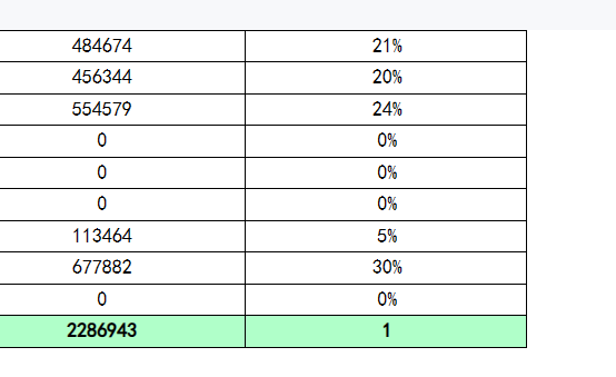

各位大佬麻烦看看哪里出了问题

发布于2023-2-10 11:33
G4/sum(G4)
  • Ccc Ccc(提问者) 不行欸 数据计算对不上
    2023-02-10 11:36
  • snrtuemc snrtuemc 回复 Ccc(提问者) 应该是父格问题,估计需要增加辅助列了,设置一列辅助列假设H列,然后父格设置E4,放入数据,设置汇总求和,隐藏列,然后在I列,左父格设置G4,直接G4/H4试试
    2023-02-10 11:43
CD20160914Lv8专家互助
发布于2023-2-10 11:34(编辑于 2023-2-10 11:43)
g4/sum(g4[!0])
    2023-02-10 11:36
  • CD20160914 CD20160914 回复 Ccc(提问者) 仔细看,哪里对不上了?导出来验证
    2023-02-10 11:38
  • Ccc Ccc(提问者) 回复 CD20160914 我上传了
    2023-02-10 11:42
  • CD20160914 CD20160914 回复 Ccc(提问者) 看上面截图。公式测试没有问题的。检查你的数据!!
    2023-02-10 11:42
  • CD20160914 CD20160914 回复 Ccc(提问者) 单独求和出来看G4单元格的合计是多少
    2023-02-10 11:44
