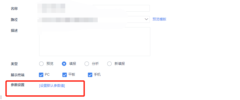

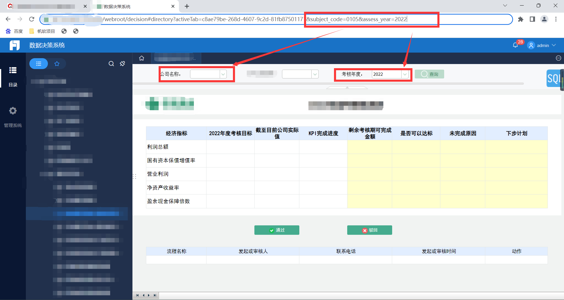

通过决策系统的标签页访问的模板,在地址栏后面拼接参数为什么不能用?
如下图,在地址栏后面拼接参数后,然后回车,参数是不生效的。在系统的目录管理那里也加对应的参数名,然后也通过这种方式试了一下,也还是不行的。把&换成?也试过了,也还是不行。QQ截图20230505091755.png

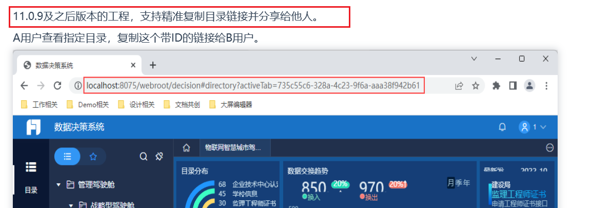

公司名称的参数名是不是你截图那个?还有设置了显示值与实际值吗?年度生效了?
你的版本是不是11.0.9之后的版本,自己检查一下。
目录- FineReport帮助文档 - 全面的报表使用教程和学习资料 (fanruan.com)

  • CD20160914 CD20160914 回复 王斌斌(提问者) 升级到11.0.9以后版本看。如果不能升级就没有办法了。要么就要访问报表的地址加参数了

发布于2023-5-5 09:24
直接决策系统,是不能通过URL地址拼接获取到参数
你的方式只能是,模板直接设计器预览才可以
  • 王斌斌 王斌斌(提问者) 是的,产品貌似就是不支持这么用,但是客户那边是有这样的需求的

你需要在发布的时候添加参数,你都在决策系统了,怎么看到的url?

这样拼接是不行的,地址栏上的并不是项目ifram地址

  • Z4u3z1 Z4u3z1 回复 王斌斌(提问者) 你按一下F12就可以发现下面内容其实用的是一个ifram加载的。你可以试试用JS获取 https://www.cnblogs.com/qingjiawen/p/16455413.html
