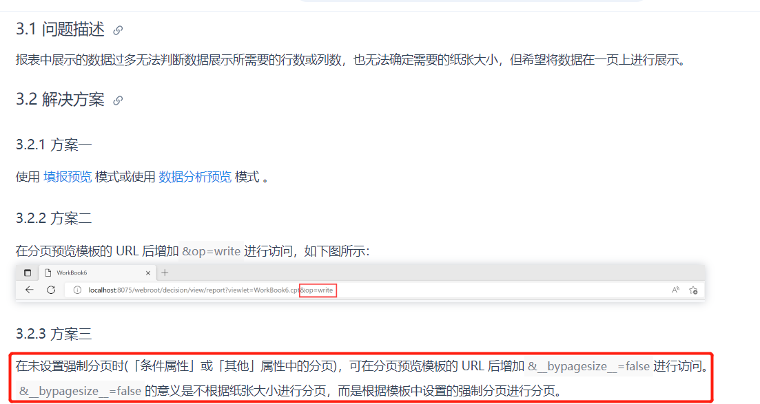

使用 填报预览 模式或使用 数据分析预览 模式 。
请参考:部分由显示数据设置
https://help.fanruan.com/finereport/doc-view-328.html

  • 大林3143511 大林3143511 回复 yzm3z43x6629379(提问者) 使用 填报预览 模式或使用 数据分析预览 模式 。
