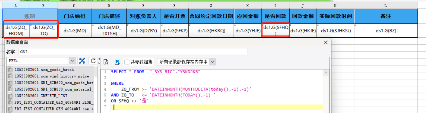

账期能否固定死取上月和本月所有数据,同时还有包含“是否回款”为”否“的所有历史数据
因为是大屏显示, 没有查询条件,需在数据集中控制

就是直接对数据按要求过滤取数展示即可吖,你这边不是写了么
其中需要把账期条件括号一下,作为一个整体

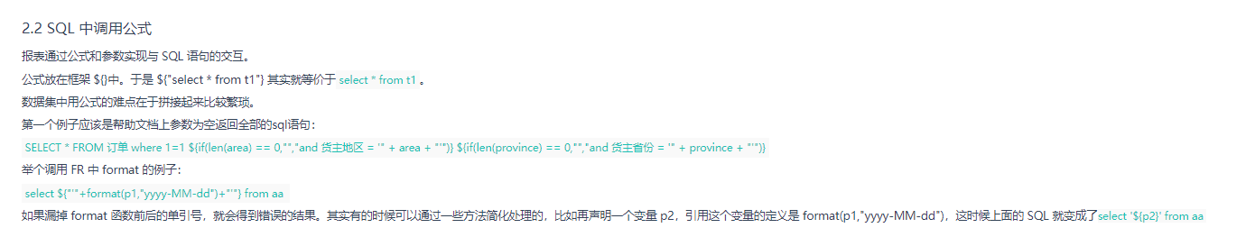

sql调用函数,参考文档【FR模块的语法汇总- FineReport帮助文档 - 全面的报表使用教程和学习资料  https://help.fanruan.com/finereport10.0/doc-view-1848.html】
  • 学习帆软ing 学习帆软ing(提问者) 不行呢 。 字段后面不能跟公式。 后面的公式平时可以放在控件里 , 但我这个不用控件,直接显示

  • Harvey1 Harvey1 回复 学习帆软ing(提问者) 你用的【DATEINMONTH()】这个是设计器的公式吧,调用设计器公式需要用$调用;或者你用这个数据库对应的函数获取日期吖

  • 学习帆软ing 学习帆软ing(提问者) 回复 Harvey1 可以了。 我是这么写的: SELECT * FROM \"_SYS_BIC\".\"YSKDJKB\" WHERE (ZQ_FROM >= ADD_MONTHS(CURRENT_DATE, -1) AND ZQ_FROM < ADD_MONTHS(CURRENT_DATE, 1)) OR (ZQ_TO >= ADD_MONTHS(CURRENT_DATE, -1) AND ZQ_TO < ADD_MONTHS(CURRENT_DATE, 1)) OR SFHQ != \'是\'
