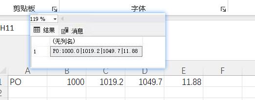

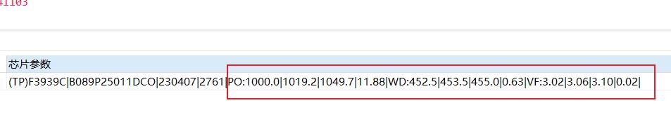

大佬们,我想取圈起来的数据该咋取嘞?
QQ图片20230525163456.jpgPO:1000.0|1019.2|1049.7|11.88  这样是为一组数据QQ图片20230525161518.jpg

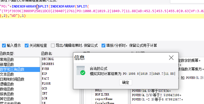

"PO:"+INDEXOFARRAY(split(a1,"PO:"),2)
这样?
"PO:"+INDEXOFARRAY(SPLIT(INDEXOFARRAY(SPLIT("(TP)F3939C|B089P25011DCO|230407|2761|PO:1000.0|1019.2|1049.7|11.88|WD:452.5|453.5|455.0|0.63|VF:3.02|3.06|3.10|0.02|","PO:"),2),"WD"),1)
  • Ccc Ccc(提问者) (TP)F3939C|B089P25011DCO|230407|2761|PO:1000.0|1019.2|1049.7|11.88|WD:452.5|453.5|455.0|0.63|VF:3.02|3.06|3.10|0.02|
    2023-05-25 16:23
  • CD20160914 CD20160914 回复 Ccc(提问者) 为什么是取到WD:前面,是PO后面,WD前面吗?
    2023-05-25 16:23
  • CD20160914 CD20160914 回复 Ccc(提问者) 因为你没有说清楚后面的截取标准。那么我只按我理解的PO后面,WD前面。不然你说清楚你的规则
    2023-05-25 16:26

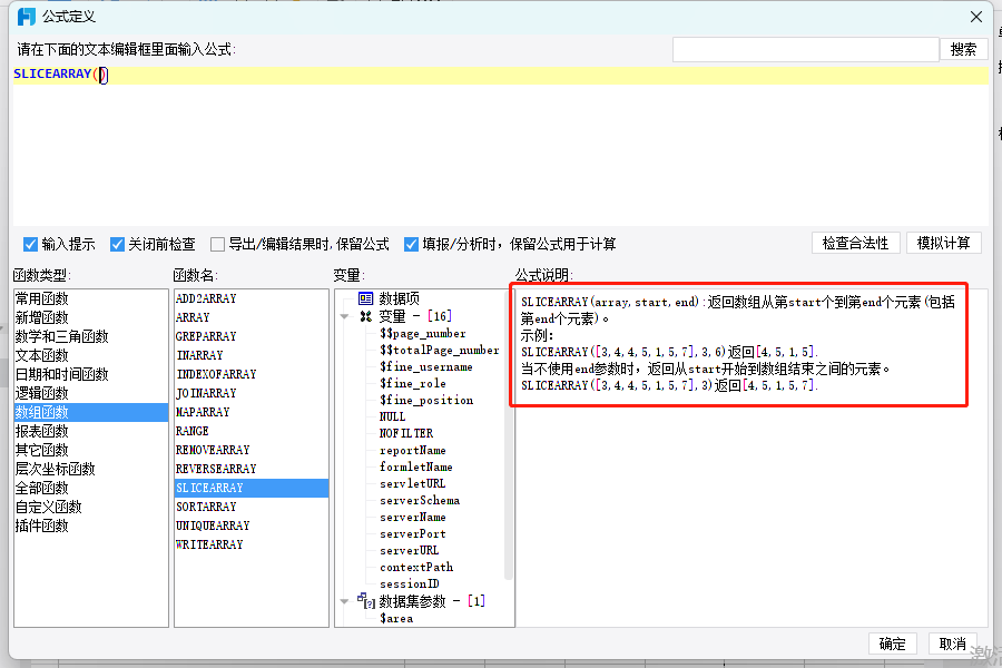

1592Lv6高级互助
发布于2023-5-25 16:20
转换成数组,split(a1,"\\|")
结合,如果其实位置固定的话
