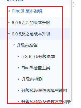

要升级到6.0.5后再升级到6.0.10,如果是服务器的话,最好找官方支持。(本地个人使用就没有啥必要了,直接重新安装吧。)
FineBI 版本说明 - FineBI帮助文档 (fanruan.com)
升级前检测 - FineBI帮助文档 (fanruan.com)
6.0.5之后的版本升级 - FineBI帮助文档 (fanruan.com)
