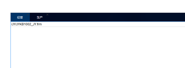

tab可以单独显示颜色吗!我想经营显示红色,但是生产还是白色

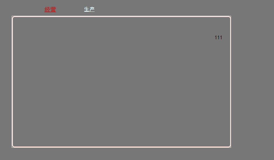

$("div[widgetname=TABPANE0] span:first").css("color","red")
TABPANE0改成自己的tab对应值
不管用的话外面套一层延时

  • yzmbAE680851890 yzmbAE680851890(提问者) 不是背景颜色,是文字的颜色。我已改成红色两个都成红色了

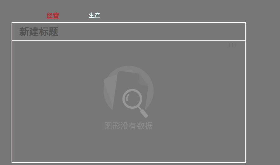

  • CD20160914 CD20160914 回复 yzmbAE680851890(提问者) 那可以用报表块的单元格来模拟,而之前的tab块标题隐藏掉。这样就最简单了
    2023-06-12 16:55
  • yzmbAE680851890 yzmbAE680851890(提问者) 回复 CD20160914 老哥,太笼统。。。了我有点听不明白
    2023-06-12 16:59
  • CD20160914 CD20160914 回复 yzmbAE680851890(提问者) 传了一个文件。你自己看一下是不是你要的
    2023-06-12 17:02
  • yzmbAE680851890 yzmbAE680851890(提问者) 回复 CD20160914 老哥,实在抱歉,能复制下文字不。。我是帆软10.我感觉肯定是我想要的。大佬
