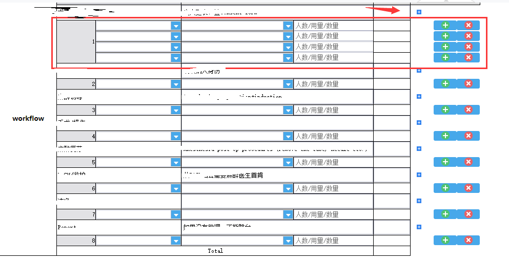

FineReport kmi 发布于 2019-9-24 16:30
悬赏:10 F币 4人赏过 + 添加悬赏
619172745Lv6初级互助
发布于2019-9-26 10:15(编辑于 2019-9-26 10:25)

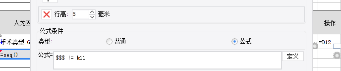

给按钮赋值(折叠树不可以赋值,可以用隐藏列赋给一个单元格),再用条件属性设置增加删除行行高为0,再使用增加0行作为刷新,_g().appendReportRow(this.options.location, this.options.reportIndex,0),麻烦给个采纳image.png这样可以折叠,但是在展开时,需要再加一个条件属性行高为5(根据需要),这样就完成了image.png
