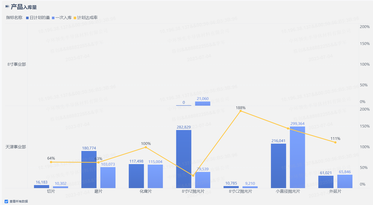

FineBI 冰雨咖啡 发布于 2023-7-4 09:54 (编辑于 2023-7-4 10:36)
悬赏:4 F币 + 添加悬赏
发布于2023-7-4 09:56
  • 冰雨咖啡 冰雨咖啡(提问者) 有折现图,得用自定义图表
    2023-07-04 10:26
  • snrtuemc snrtuemc 回复 冰雨咖啡(提问者) 可以的,自定义图表支持 堆积柱形图和折线图 的
    2023-07-04 10:28

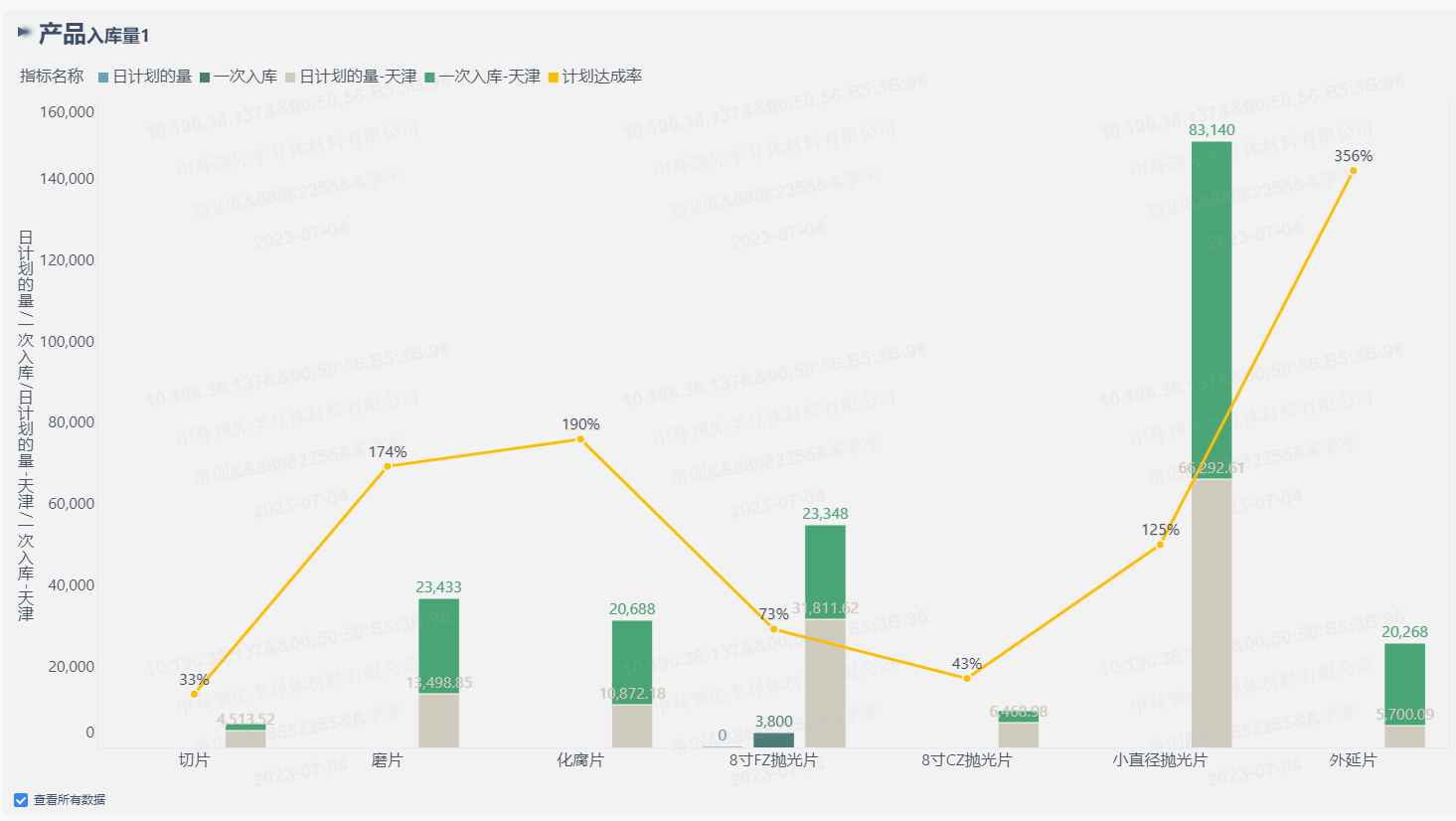

  • 冰雨咖啡 冰雨咖啡(提问者) 回复 snrtuemc 我知道是用堆积,但是堆积的话是指标堆积,也就是日计划量和入库量堆积,但是怎么对部门堆积呢,目前换了一种方法,把指标过滤事业部拆成4个指标,但现在遇到的问题是怎么两个两个堆积
    2023-07-04 10:35
  • snrtuemc snrtuemc 回复 冰雨咖啡(提问者) 这个好像不支持想FR一页可以指定堆积。。
    2023-07-04 10:39
  • snrtuemc snrtuemc 回复 冰雨咖啡(提问者) 要么两个设置左轴值,两个设置右轴值,可以分开
    2023-07-04 10:45
坚定的小帆薯Lv7高级互助
发布于2023-7-4 10:00
BI不支持直接的维度堆积,如楼上
肯定要用堆积柱状图,这是基本
堆积柱形图- FineBI帮助文档 FineBI帮助文档  https://help.fanruan.com/finebi/doc-view-198.html?source=4
同时,更重要的把维度转化为指标,用列转行,在拖拽即可
列转行(逆透视)- FineBI帮助文档 FineBI帮助文档  https://help.fanruan.com/finebi/doc-view-366.html?source=4#
