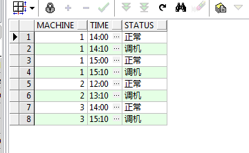

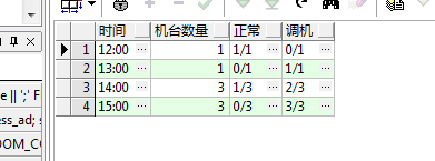

hippomenes157Lv3见习互助
发布于2019-10-10 12:03(编辑于 2019-10-10 16:41)
上边好像都不对 我下午试下
有几个点不知道理解的对不对
1.机台是指设备号
2.1:00-3:00是指下午
3.时间的12:00 表示上传时间12:00-12:59
考虑了机台在一天内可能有这样的情况:先有上传数据记录,之后又在某个 整个小时中都无上传数据的情况
select 时间,count(machine) 机台数量,
sum(case when status='正常' then 1 else 0 end)||'/'||count(machine) 正常,
sum(case when status='调机' then 1 else 0 end)||'/'||count(machine) 调机 from
select a.时间,
row_number() over(partition by a.时间,b.machine order by b.time desc) rn
,b.machine
,b.status
from
(select  distinct substr(time, 1, 2)||':00' 时间
from ttt) a
left join
ttt b
on substr(b.time, 1, 2)<=a.时间)
where rn=1
group by 时间
order by 时间;

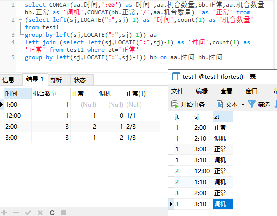

张洪威Lv6高级互助
发布于2019-10-9 17:43
select CONCAT(aa.时间,':00') as 时间 ,aa.机台数量,bb.正常,aa.机台数量-bb.正常 as '调机',CONCAT(bb.正常,'/',aa.机台数量)  as '正常' from
(select left(sj,LOCATE(":",sj)-1) as '时间',count(1) as '机台数量' from test1
group by left(sj,LOCATE(":",sj)-1)) aa
left join (select left(sj,LOCATE(":",sj)-1) as '时间',count(1) as '正常' from test1 where zt='正常'
group by left(sj,LOCATE(":",sj)-1)) bb on aa.时间=bb.时间
照这个sql试试,剩下null判断,调机的1/1这种自己加下就行。
  • wangyr1 wangyr1(提问者) 这个结果好像就不对了,而且不好意思,我没说清楚公司用的是sql server 2008
    2019-10-11 10:03

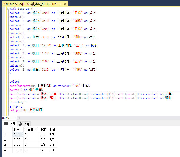

axingLv6专家互助
发布于2019-10-10 09:49
select
cast(datepart(hh,上传时间) as varchar)+':00' 时间,
count(1) as 机台数量,
cast(sum(case when 状态='正常' then 1 else 0 end) as varchar)+'/'+cast (count(1) as varchar) as 正常,
cast(sum(case when 状态='调机' then 1 else 0 end) as varchar)+'/'+cast (count(1) as varchar) as 调机
from temp
group by
datepart(hh,上传时间)
  • wangyr1 wangyr1(提问者) 你这样汇总的其实只是按整点分类后的数据,要的其实是每个整点之前,各个机台最新测试结果的汇总
    2019-10-11 10:07

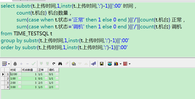

qhlLv6中级互助
发布于2019-10-10 17:49
用oracle测试如下SQL可以实现:
select substr(t.上传时间,1,instr(t.上传时间,':')-1)||':00' 时间,
           count(t.机台) 机台数量,
           sum(case when t.状态='正常' then 1 else 0 end )||'/'||count(t.机台) 正常,
           sum(case when t.状态='调机' then 1 else 0 end )||'/'||count(t.机台) 调机
from TIME_TESTSQL t
group by substr(t.上传时间,1,instr(t.上传时间,':')-1)||':00'
order by substr(t.上传时间,1,instr(t.上传时间,':')-1)||':00'
