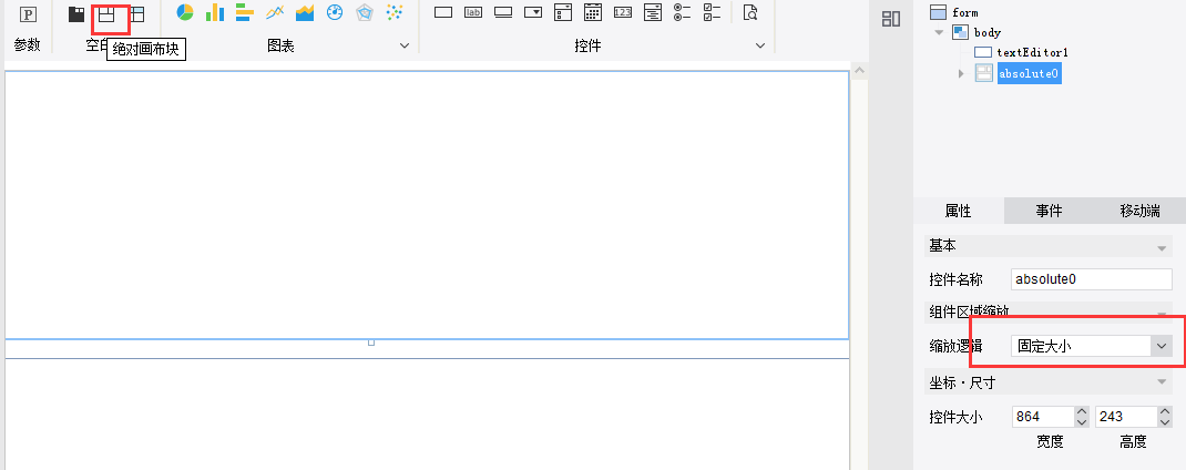

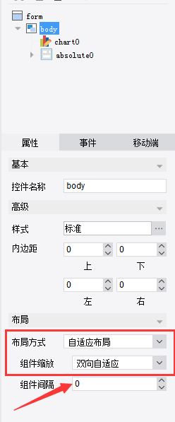

body自适应布局的情况下,是会依据当前占用空间大小自适应的,你如果就像通过控件的才高度宽度数值直接控制大小,那把布局方式改成“绝对布局”即可

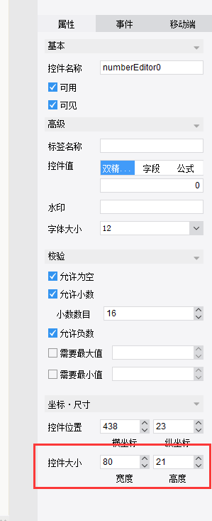

设定控件大小,然后报表设定自适应属性

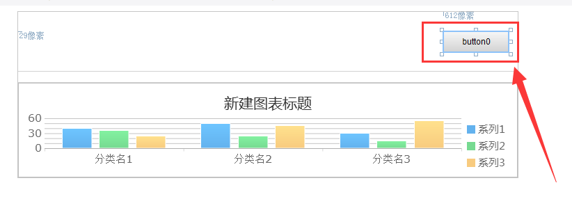

就是说你的控件不想放在参数栏里面,但是要实现项参数栏一样的效果是吗???
  • dashixionglihai dashixionglihai(提问者) 不完全一样的效果,我还是想让按钮控件按照所放的位置自动计算合理的位置。 比如不管多大都垂直居中,并且靠右侧距离永远不变。

按钮放在这里
  • dashixionglihai dashixionglihai(提问者) 但是浏览器窗口变大的时候,按钮的位置不发生变化。
    2019-10-16 16:16
  • zy_20180110 zy_20180110 回复 dashixionglihai(提问者) 恩,改成适应区域
    2019-10-17 08:24
