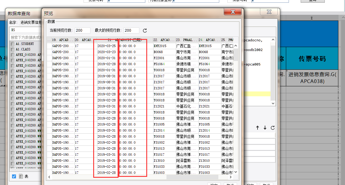

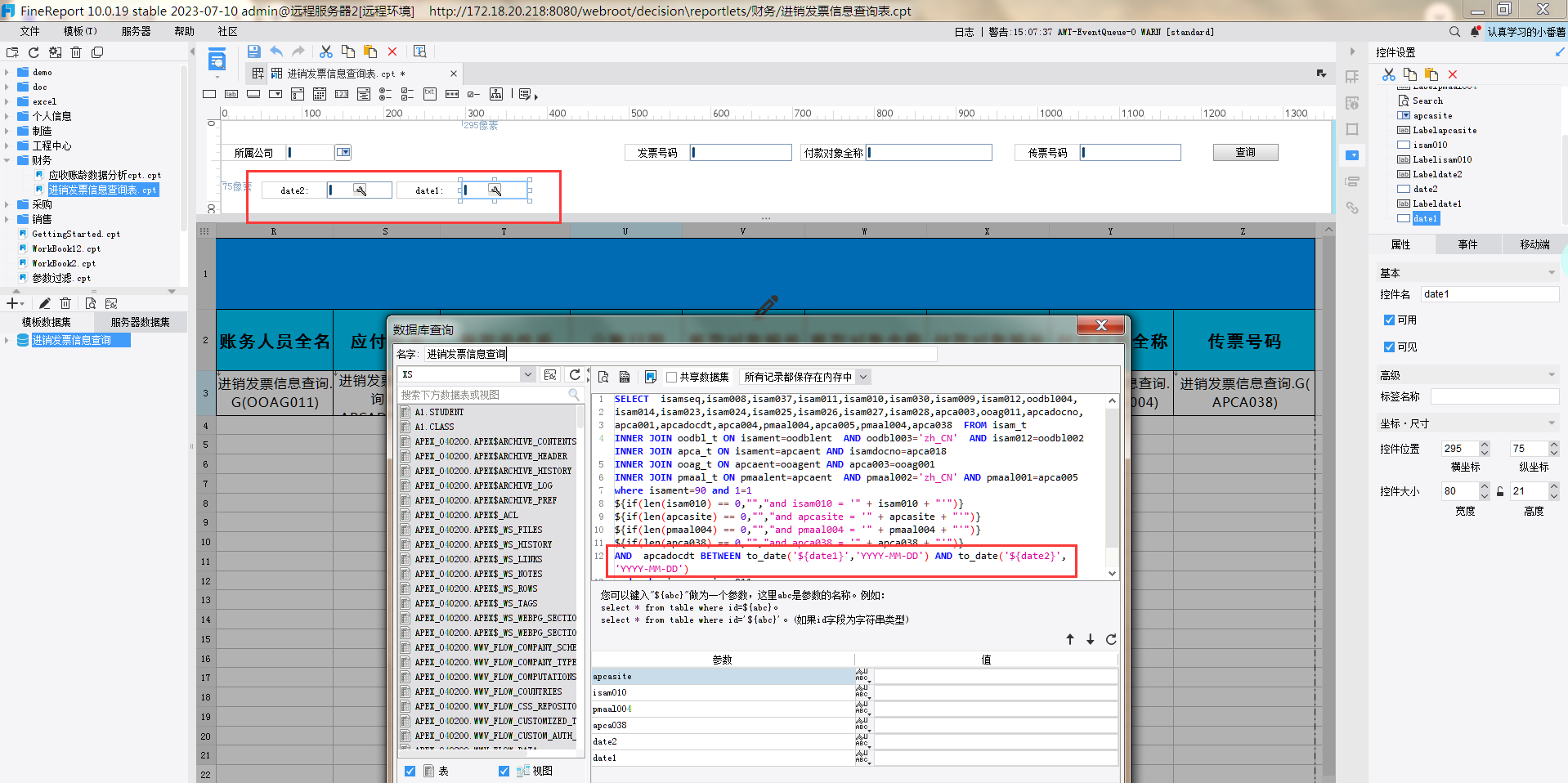

把oracle年月日时分秒格式改成年月日,然后写成数据集参数开始日期和截止日期来筛选,目前写法错误

直接这样就行了,参数的值date2+1天,然后小于,这样就会所有数据都包含在内了!!你的原始数据有时分秒,那么你传的参数是9-19加了1天是9-20了,那么查询小于20号的数据,就不用担心会少数据了!!
${if(len(date1)=0,"","and apcadocdt>=to_date('"+date1+"','yyyy-mm-dd')")}
${if(len(date2)=0,"","and apcadocdt<to_date('"+date2+"','yyyy-mm-dd')+1")}

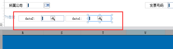

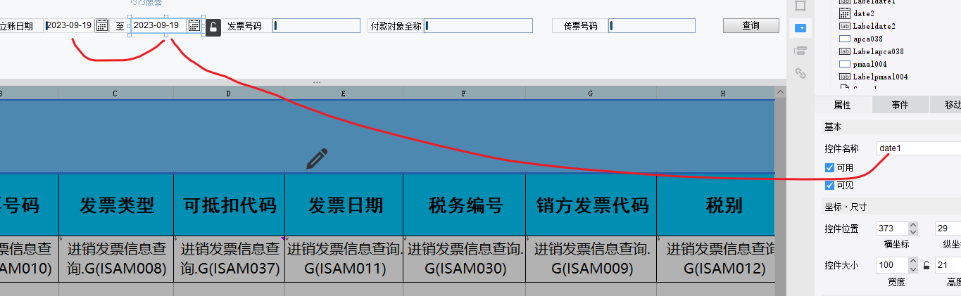

两个日期控件的位置放错了,对换一下吧,你的date1是开始时间呢。你放在了后面!!!

应该对前面的字段apcadocdt   进行处理,转换成yyyy-MM-dd    日期控件,格式设置成yyyy-MM-dd

两点:
1、在数据集查询里面预览是不会接受控件默认值的
2、你的日期控件没有选择控件类型啊 还是一个扳手状态...
  • 认真学习的小番薯 认真学习的小番薯(提问者) 嗯嗯,因为我做成日期控件但是语法错误,所以控件没有修改就截图发布了,主要是想把时分秒去掉就行了
    2023-09-19 15:19
  • Z4u3z1 Z4u3z1 回复 认真学习的小番薯(提问者) 这个影响不大,只要你的日期控件只要年月日就行了。因为数据库里面的时分秒全是0 所以可以忽略掉
    2023-09-19 15:22

apcadocdt 变成substr(apcadocdt,1,10) ,然后日期控件,格式设置成yyyy-MM-dd
