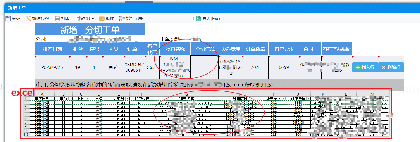

请问下下图中在excel复制,粘贴到填报报表中,会存在错列的情况,EXCEL中的G H列到报表里变成3列了,中间空了1列咋肥四啊

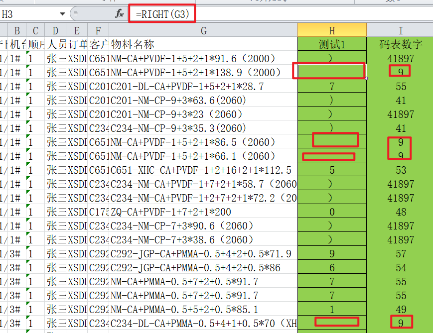

可以了,你用这个excel文件,复制粘贴就不会错列了,因为你的G列有特殊字符,我帮你处理了
你可以看看,我用right截取你G列最后一个字符的时候,它出来的结果,比如G3单元格正常应该出来是 )  但是它出来的空字符,这种是特殊的字符,需要你专门去处理掉,一般比如网页复制,或者有时候数据库带出来的。如果不处理掉这种它真实存在,但是眼睛又看到的字符,就会出现你说的错列的情况,我的码表出来它的code码是数字9,表示制表符(word中的tab符号,这个符号就是换列的符号!)
CHAR(9)返回的就是制表符(是不可见的). =SUBSTITUTE(G2,CHAR(9),"")的意思是用空字符(公式中第三参数,在此为省略),来替换掉G1中的"制表符"。
  • 牛气冲天的哇 牛气冲天的哇(提问者) 谢谢您! 是什么特殊字符哇 我硬是排查不出-_-

  • CD20160914 CD20160914 回复 牛气冲天的哇(提问者) 我上面重新说明解释了,你仔细看。

  • 牛气冲天的哇 牛气冲天的哇(提问者) 回复 CD20160914 高手高手!感谢感谢 太棒了太棒了! 提前祝您国庆中秋愉快!嘿嘿

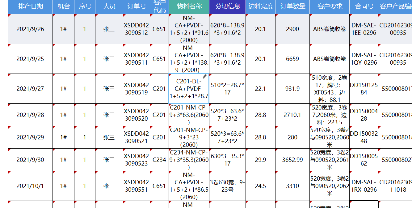

  • 牛气冲天的哇 牛气冲天的哇(提问者) 回复 ID1208 谢谢您啊 我检查半天也没找出原因 我把模板内置导出了补充上传了 您有空看看行吗 感谢感谢

是不是你的G列数据,excel中有什么特殊换行符号什么的

  • 牛气冲天的哇 牛气冲天的哇(提问者) 回复 snrtuemc 谢谢您啊 我检查半天也没找出原因 我把模板内置导出了补充上传了 您有空看看行吗 感谢感谢 “物料名称”这一列是比较多符号,有试过换成别的值是不会让H列错位的,但是又仅是部分列错位 就不太明白
