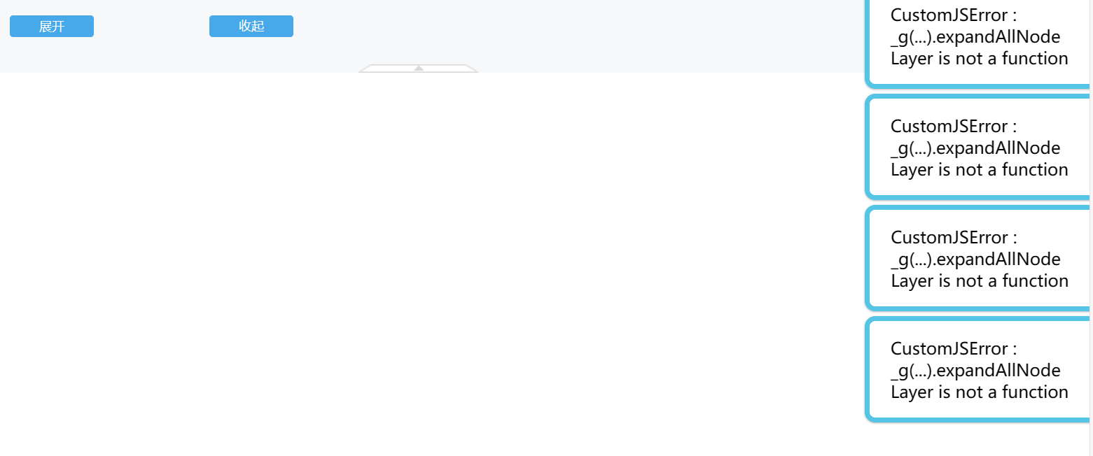

屏幕截图 2023-10-15 194828.png按钮怎么没有用,用的这两个_g().expandAllNodeLayer(),_g().collapseAllNodeLayer()代码,用分页和分析预览都不行,上面的图片是分页预览,分析预览按钮是没有反应的,不设置按钮报表可以看见,设置了按钮,按钮没有反应而且表也没有出现

这个是11版本,数据分析预览才可以
JS实现一键展开/收起折叠树所有节点-https://help.fanruan.com/finereport/doc-view-2369.html
如果10.0参考JS实现一键展开/收起折叠树所有节点-https://help.fanruan.com/finereport10.0/doc-view-2369.html

  • snrtuemc snrtuemc 回复 L李(提问者) 注意事项,这个是11.0的,需要分析预览才可以,你看看符合条件没有
    2023-10-16 09:02
  • L李 L李(提问者) 回复 snrtuemc 是的,是没有反应的,不设置按钮报表可以看见,设置了按钮,按钮没有反应而且表也没有出现
    2023-10-16 09:35

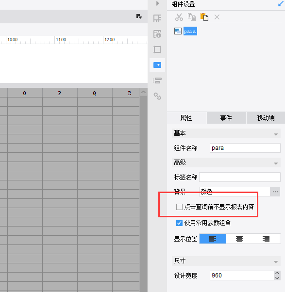

  • snrtuemc snrtuemc 回复 L李(提问者) 设置按钮,你要设置下的,还有这个分页预览不支持这个js的,成分是新计算引擎的格式,不然只能数据分析才可以,设置看修改答案
    2023-10-16 10:05
