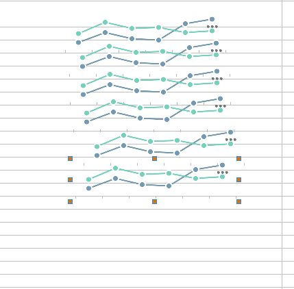

多个折线图不能紧密放在一起

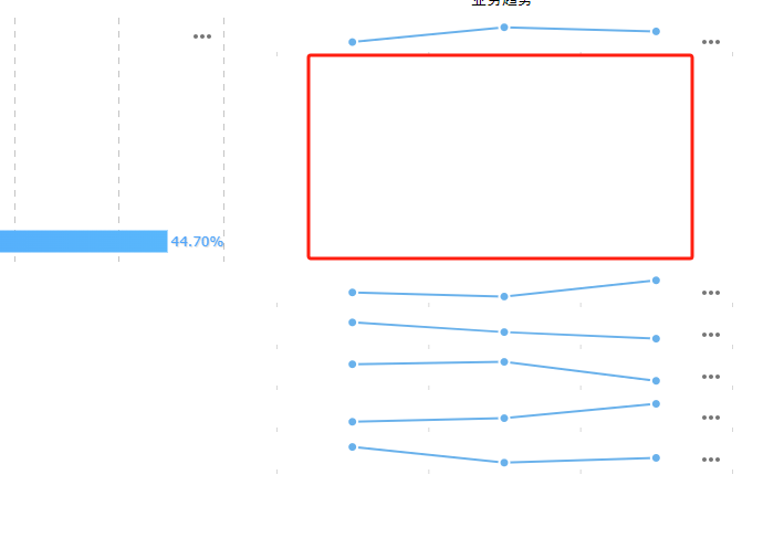

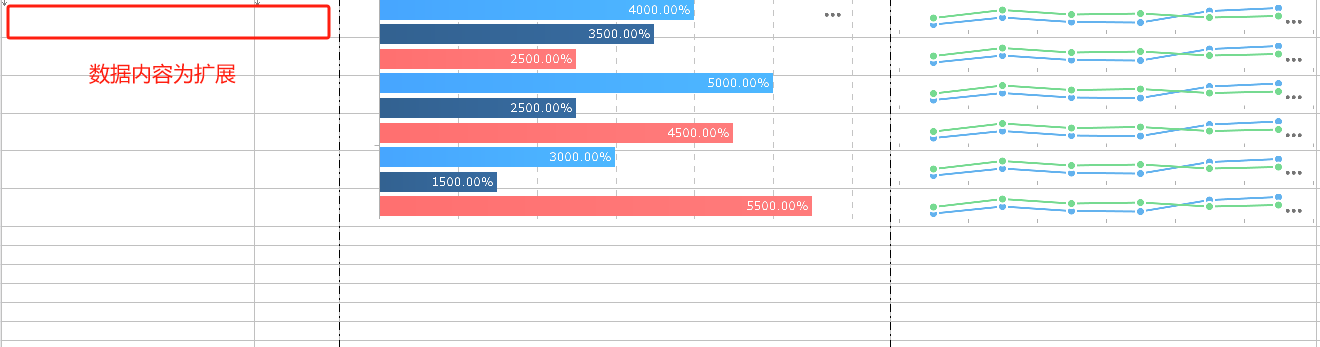

用单元格图表后,扩展行也是空白
FineReport 用户X7092250 发布于 2023-10-23 15:42 (编辑于 2023-10-23 16:45)

这个是用的悬浮图表吧?
如果前面有扩展列,位置会出现变化,可以用单元格图表试试
  • 用户X7092250 用户X7092250(提问者) 不行,扩展也会影响折线图
    2023-10-23 16:22
  • ID1208 ID1208 回复 用户X7092250(提问者) 这个需要看具体是怎么设计的,前面的内容会对后面的产生影响,需要结合实际看看那种方式最佳
    2023-10-23 16:30
  • 用户X7092250 用户X7092250(提问者) 回复 ID1208 已更新,就是前面存在扩展行,然后每行都要一个折线图
    2023-10-23 16:46
