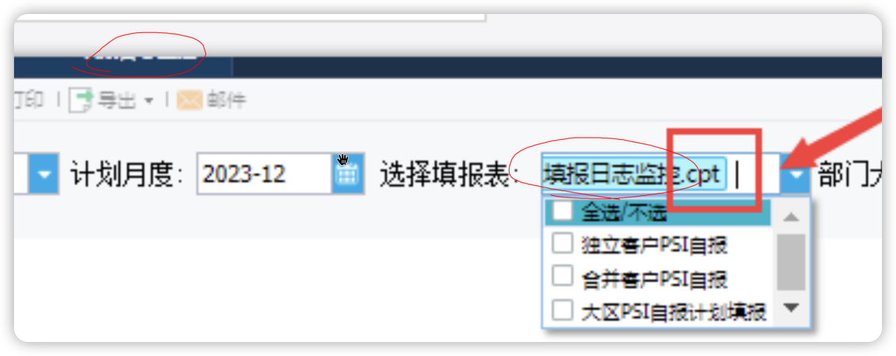

为什么后面会有后缀cpt
FineReport 小白不白 发布于 2023-12-18 15:48

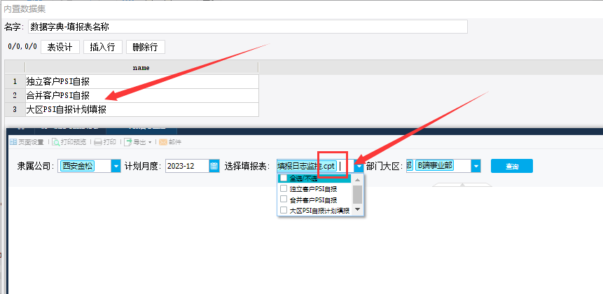

-- 仔细对比就会发现控件名称-参数 和系统参数(reportName)重名了,预览报表时自动将报表名称复制给控件参数值了!

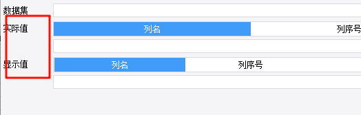

控件字典里面有单独的设置?
  • 小白不白 小白不白(提问者) 图片上方的内置数据集就是控件字典,没有单独设置啊
    2023-12-18 15:56

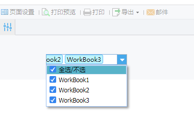

  • ID1208 ID1208 回复 小白不白(提问者) 本地测试了一下,没有出现这个问题,重启一下设计器,然后看看,或者新建一个模板,拉个下拉复选框配置试试
    2023-12-18 15:59

截图里选中项在数据集里没有,排查一下是否设置了控件默认值或是模板参数默认值

下拉框设置了显示值与实际值
