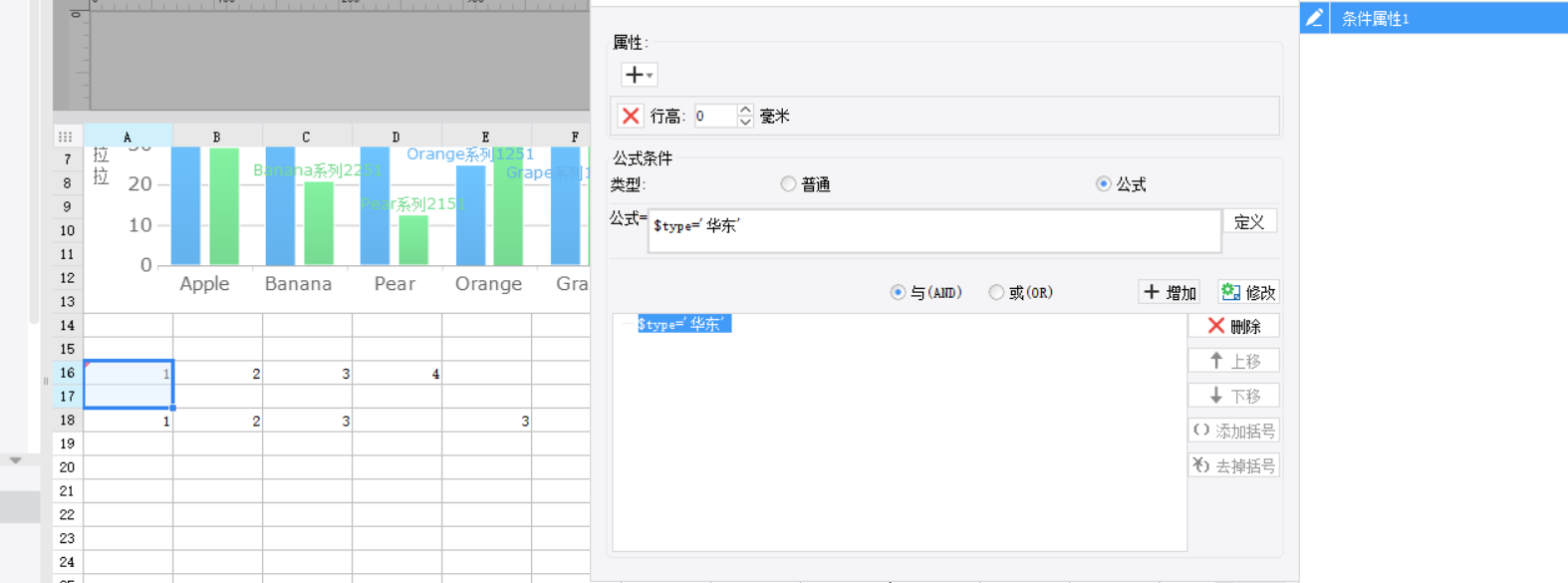

Doctor_WeiLv7中级互助
发布于2019-11-7 15:20(编辑于 2019-11-7 15:28)
可以不用js就解决而且还快捷
用隐藏行做
咳咳,原来你没看懂啊
每个字段在对应的位置
然后上面那个控件叫type
当type=‘华北’就隐藏其他行,,,
同理。。。。
还看不懂的话,就发上模板来,我给你写敲
  • 501008177 501008177(提问者) 具体怎么写呢?
    2019-11-07 15:23
  • Doctor_Wei Doctor_Wei 回复 501008177(提问者) 等会,我先打住,,,你看看你是和4楼老哥的情况还是我这种情况,,下沟了
    2019-11-07 15:30
  • Doctor_Wei Doctor_Wei 回复 501008177(提问者) 你是一共就10列没动态隐藏其中几列嘛? 还是其他情况
    2019-11-07 15:30
  • 501008177 501008177(提问者) 回复 Doctor_Wei 应该是你这种 你这种具体有图吗? 能看下在哪里设置吗? 单元格还是下拉框?
    2019-11-07 15:34
  • Doctor_Wei Doctor_Wei 回复 501008177(提问者) 单元格,条件属性里面设置就行了 根据你选的参数,动态的隐藏行 $type!=\'华北\' 这是隐藏华北对应的。条件属性选择行高 $type就是你上面下拉框的名字
    2019-11-07 15:38
